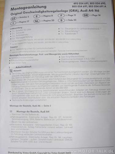

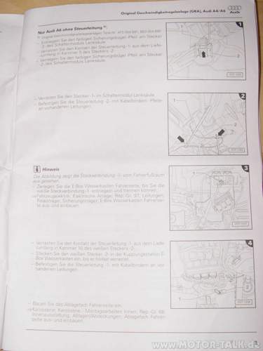

Hallo liebe Forengemeinde,
dank des Forums ist es mir gelungen, ohne irgendwelche Nachrüstsätze von Fremdfirmen erfolgreich eine GRA (Geschwindigkeitsregelanlage) und ein Bordcomputer nur mit Originalteilen in einen A6 4f Avant BJ 2005 nachzurüsten.
Aus Dankbarkeit habe ich mal meine Erfahrungen in einer Anleitung zusammengetragen. Zwar leider ohne Bilder, aber ich habe es versucht alles möglichst genau zu erklären. Außerdem kann man ja bei Bedarf auch nachfragen.
Also viel SPaß damit.

Danke für das Kompliment. :-) Nachdem ich schon im Golf so einiges nachgerüstet hatte, dachte ich mir, viel schwerer kann es im A6 dann auch nicht sein.
Ich habe gerade mal in die aktuelle Preisliste geschaut, da steht der monochrome Boardcomputer wie ich ihn habe mit 245€ und die GRA mit 265 € drin. Das macht stolze 510€. Ich habe für alles zusammen gerade mal die Hälfte bezahlt und viel mehr Spaß gehabt :-).

Ich spiele ungern den Spielverderber, aber die Anleitung enthält Stromlaufpläne und die direkt zu kopieren ohne Einverständnis des Rechteinhabers stellt eine Urheberrechtsverletzung dar. Dementsprechend musste ich die Anleitung leider löschen. Ich würde empfehlen eine neue Aufzusetzen und die Stromlaufpläne rauszulassen, dann sollte rechtlich nichts einzuwenden sein.
P.S.: Es wäre schön gewesen wenn du vor dem Übernehmen der OpenOBD Daten gefragt hättest, aber zumindest ist ja 'ne Quellenangabe drin.
@Theresias: das hat nix mit Spielverderber zu tun. Ich bin dir dankbar für den Hinweis. Besser so, als wenn der große Konzern vor meiner Türe steht :-). Zum Thema OpenOBD habe ich mal in den FAQ Bereich geschaut und folgendes gefunden:
"Die Weitergabe/Nutzung der Daten auf dieser Webseite ist in folgenden Bereichen gestattet:
•Private Nutzung, z.B. in Foren um die Funktionen eines Fahrzeuges zu erläutern."
Ich denke, genau das trifft in dem Fall zu.
@all: so hier nun die modifizierte Anleitung ohne Stromlaufpläne
