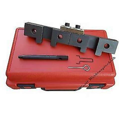

Hallo E36er,
Meinen IS hat es auf der Autobahn erwischt, lt. BMW-Fachwerkstatt ist mindestens die Zylinderkopfdichtung, evtl. auch mehr hin.
Da mir die genaue Diagnose dort zu teuer ist, lasse ich das nun vom Schrauber meines Vertrauens machen.
Dafür brauche ich allerdings Spezialwerkzeug und am besten auch noch eine Anleitung zum Aus- und Einbau.
Ich selbst habe leider gar keine Ahnung was genau ich brauche, habe aber versprochen mich um diese beiden Punkte zu kümmern.
Wer kann mir weiterhelfen? Werkzeug evtl. verleihen oder verkaufen?
Ich danke Euch schon mal für Eure Hilfe
Joel

Beim M43 gings mit dem normalen Torx-Satz. Denke mal das wird beim M44 genauso sein.
Die Arretierungswerkzeuge würde ich schon empfehlen.
Wegen dem Lösen und Anziehen der Nockenwellen: Dazu ganz vorsichtig nach und nach die Muttern lösen. Immer maximal eine halbe Umdrehung, jeweils.

Hat denn wer ne Idee, wo ich Spezialwerkzeug herbekommen könnte, mal abgesehen vom Händler?
Hey darioesp, der link is klasse, da sieht man wenigstens was einen erwartet wenns ernst wird. Hab noch was gelesen über die Dichtung. Man sollte, wenn aus dem Zubehör, die von Elring nehmen (Dichtungssatz ca. 140 €) oder eben orig. BMW (Dichtungssatz ca. 280€). Is da was dran, Elring scheint was zu taugen oder?
@JoelAK was is bei dir eigentlich genau passiert?
elring ist top im dichtungssegment.
Original müsste die Dichtung von Goetze sein. Elring ist aber auf jeden Fall top, wie schon von Edition gesagt.
Bei Dichtungen macht man mit Reinz, Goetze oder Elring selten etwas falsch. Sind auch alles Erstausrüster diverser Hersteller.

Es hört nicht auf mit den Fragen
Ich brauche noch das Werkzeug Nr 113240 um die Nockenwelle zu arretieren.
Habe bei eBay nichts gebrauchtes gefunden, auf dem Marktplatz auch nicht.
Hat hier zufällig jemand soetwas noch rumliegen und möchte das verkaufen oder verleihen?
Ansonsten biete ich das hier schon mal für "danach" zum Verkauf an ;)
