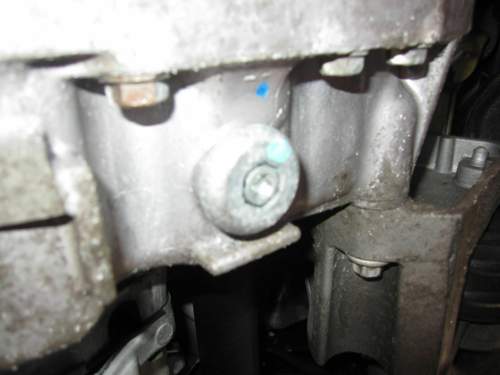

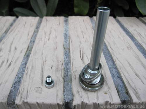

Zur Kontrolle gibt es leider nur die zweigeteilte Ablass- Kontrollschraube.
Der altbekannte Peilstab ist wegrationalisiert worden.
Quatsch ist - mMn - das Auslitern der Altmenge. Um dann die Neumenge zu bestimmen. Was ist wenn die Altmenge fehlerhaft ist?
Nach dem Wechsel mit Füllmenge nach Vorschrift wird bei definierter Temperatur die Ablass-Öffnung der Schraube rausgedreht und die überstehende ATF-Menge abgelassen. Dann wird unten dichtgemacht und exakt 0.5 Liter ATF nachgefüllt.

Ich mache doch nix anderse als mehrere Ölwechsel hintereinander:-)
Das ablassen und die Temperatur messen ist für mich ein Kinderspiel.
Das einfüllen ist dagegen ist nicht einfach so möglich, weswegen ich auf die Idee
mit dem Schlauchanschluss ( anstatt der Einfüllverschlussschraube ) gekommen bin.
Der Schlauch geht nur ca. 40cm nach oben und ist dort neben dem Bremsflüssigkeitsbehälter
fixiert. ( natürlich verschlossen )
Immer wenn ich wieder das Öl abgelassen habe kann ich ganz easy, neues Öl mit einem Trichter
einfüllen.
Ich könnte jetzt auch 10Xwechseln, Öl hätte ich noch über!
Aber nach dreimal habe ich natürlich noch keine richtige Spülung nach TimEckart, jedoch ist mein
Ding allemal besser als das was der Opelhändler mit seinen einmaligen 3ltr. bewerkstelligt.
Also das erste mal an einem Samstag, das zweite mal am nächsten Samstag und das dritte mal
wieder! So hast Du in zwei Wochen die ca. 3,5ltr. dreimal durch neues Öl ersetzt ohne mit KANISTER
herum zu handieren. alles klaaaaar ? :) Und den Schlauch mit Anschluss behalte ich fürs nächste mal.
