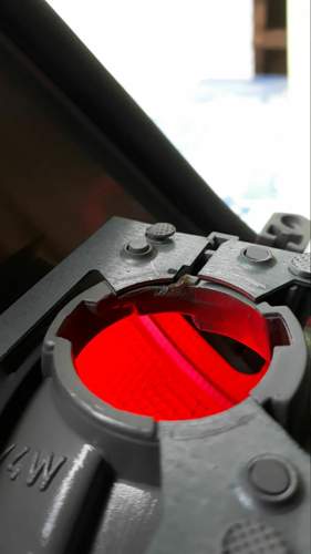

habe gerade mein Bremslicht rechts gerichtet. Nachdem es anfangs noch mit Kontakte-reinigen getan war, ist es jetzt wieder defekt.
Bei mir hat es "nur" an den Kontaktstellen am Gehäuse Löcher reingebrannt, das Plastik am Gehäuse ist gerade noch ok, nur soweit verschmort, dass die Fassung streng rein und raus geht, die Lampe sitzt also noch da, wo sie hin soll.
Nachdem, was hier so alles geschildert worden ist, habe ich mir Gedanken über eine "saubere" Lösung gemacht: Warum nicht die Fassung mittels Kabel am Gehäuse festlöten?
Gesagt, getan: Gehäuse ausbauen, an den Leiterbahnen am Gehäuse das Verzinkte ordentlich abgekratzt, Lötpunkte gesetzt, an der Fassung Kabel anlöten (dazu die kleinen Kontakt-Bleche aus der Fassung klipsen, Lötpunkte setzen, wieder in die Fassung rein, von aussen die Kabel anlöten, siehe Bild!). Dann die Kabel an den (richtige) Lötpunkten am Gehäuse anlöten (Kabel so verlegen, dass sie möglichst spannungsfrei sind und nach Möglichkeit keine Chance haben, an den scharfen Kanten der Leiterbahnen zu scheuern, siehe Bild!).
Gehäuse einbauen, testen, freuen! :-)
Mal schauen, wie lange das hält, ich werde berichten, wenn sich was tut!

ich habe es mangels Werkzeug / Utensilien etwas einfacher und laienhafter gehandhabt. Ich sag´ nur LÖTKOLBEN... ich habe einfach den Kunststoff warm gemacht und in den Spalt gedrückt.
Bremslicht-re-nachher
Bremslicht-re-vorher
