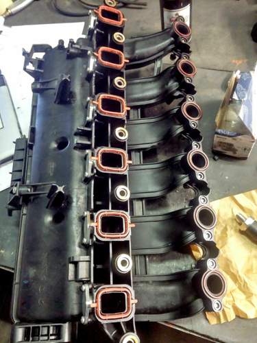

Was sagt ihr dazu? Im Internet gibt es das Dichtungssatz bereits für 23€. Original BMW kostet das Dichtungssatz wohl 75€.
Es geht um einen 525d ohne Drosselklappen. 135TKm, Bj. 2007.
Oder ganz auf den Tausch verzichten? Die Glühkerzen werden getauscht, deswegen überhaupt die Frage.
Danke schon mal!

Ich würde die Dichtungen auf jeden Fall tauschen. Die Originalen sind deutlich besser und hochwertiger als die aus der Bucht. Sofern das Geld da ist, wür dich Originale nehmen, die sind qualitativ besser.
Deine Entscheidung, was dir mehr Wert ist. Aber tauschen würd ich die so oder so.

Ich hab 09/2015 meine Brücke unten gehabt und neue Ebay-Dichtungen verbaut. In 12/2016 (und nach 19 tkm Laufleistung) war die Brücke aufgrund Motortausch wieder unten und man mag es nicht glauben, einige der großen "eckigen" und auch einige der kleineren runden Dichtungen waren knüppelhart und zerbrachen beim leichten biegen sofort. Zwei gingen nicht mal mehr aus der Brücke raus zu nehmen ohne dass sie gerissen sind.
Hab daher im Dezember den Dichtungssatz komplett neu bei BMW geholt inkl. den 7? Stützringen wo die Schrauben rein gehen da auch dort schon einer zerbröselte nach 126 tkm Gesamtlaufleistung. Diese 7 Stützringe hatte ich in 09/2015 damals nicht mit erneuert. Ich würde von den Ebay-Dichtungen also definitiv abraten.
Gruß, Thomas

Gibt es denn keine namhaften gescheiten Sätze über den guten Onlinehandel wie Daparto etc?
am 27. März 2017 um 17:12
@KapitaenLueck schrieb am 27. März 2017 um 15:25:02 Uhr:
Nein! Nur BMW!
Auch die von Elring nicht?
Normal sind das top Sachen.
Wir reden doch von der Nr. 3 oder ? https://www.leebmann24.de/.../?...
Themenstarteram 27. März 2017 um 21:59
Danke für eure Tipps. Ich habe jetzt die Dichtungen von Elring geholt. Mal sehen wie lange die halten.
Ich habe heute Elring (ist für viele Marken Erstausrüster für Dichtungen) von Autoteilemann für ca. 26€ verbaut, glaube nicht das die schlecht sind!
