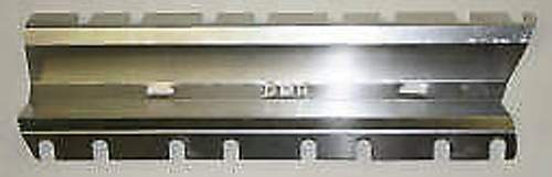

Hier mal ein Bild...habe das Teil rot markiert ;)
Gruß SCOPE
Valleypan

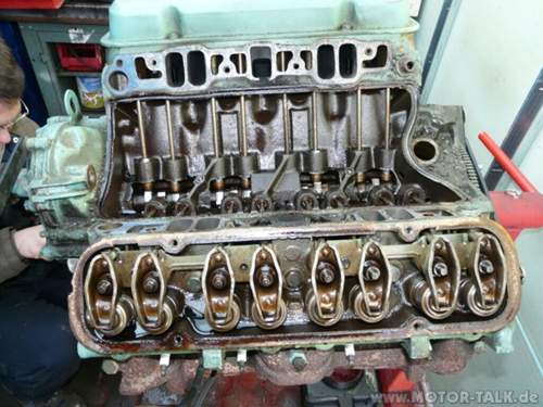

Und so sieht's aus, wenn die Ansaugbrücke und dieses Blech ab sind.
Gruß SCOPE

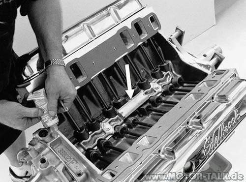

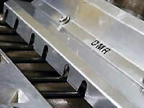

Wie Scope schon schrieb,soll das Blech Punkt 1=
das Erhitzen der A.Brücke durch hoch spritzendes Öl verhindern.
Punkt 2.= was noch wichtiger ist,das Öl dort lassen wo es den unteren Bauteilen zur Schmierung/Kühlung von Nöten ist.
Gerade der BB hat das Problem das sich zu viel zu lange Öl im oberen Bereich des Blocks ( Täler/Kanten...sind ein Haufen stellen! ) aufhält.
Wir nutzen deshalb wie auf Bild 2/3.zu sehen ist immer dieses one-piece-metal-valley ( Pushrods Aussparungen) sowie extra-Pushrods (mit kleinerer Durchgangs Bohrung)
Bild 1. wurde meistens Original verbaut-350-455,oder das hast du das große Blech drinnen gehabt...?
Ist dein BB ein 396021F?
