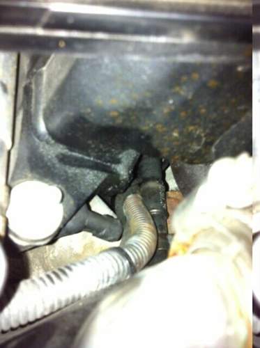

Hey zusammen,
ich habe am 02.01.2013 eine neue Ansaugbrücke bei BMW bekommen (vor ca. 30.000 km).
Heute habe ich bemerkt, dass es an den Stellen, die damals leicht "feucht" waren, wieder leichte Ölspuren zu sehen sind. Jetzt weiß ich nicht ob das nur Reste von damals sind, oder neue Spuren...
Was meint ihr, könnte die wieder undicht sein? Wenn ja, ich habe ja 24 Monate Garantie, oder?
Damian

Du hast 24 Monate Gewährleistung. Sprüh das alte Öl mal mit Bremsenreiniger weg und schau ob was nachkommt.

Danke für die Antwort. Ist schwer, da es an den schwarzen Schläuchen ist und an Stellen wo ich schlecht hinkomme...
Werde es aber trotzdem versuchen.

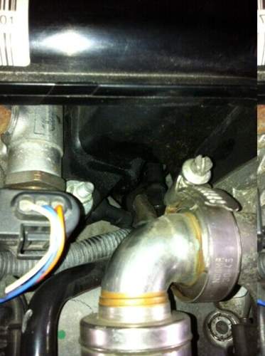

Naja, was anderes war vorher sowieso kaputt. Die Ladeluftleitung war ein Stück abgerutscht, dadurch "Erhöhte Emissionen" und leichter Ölnebel. Den Drucksensor hatte es ebenfalls entschärft.
Leider war es nun nicht dieser Ölnebel allein, wie bislang erhofft. Weiteres Öl. Diesmal kommt es noch nicht aus der Brücke, aber wieder aus der Entlüftungseinheit. Wird also gewechselt und ein Druckrohr abgedichtet. War übrigens vor 20 Tkm erst gewechselt worden, mitsamt der Brücke, der Getriebewanne und Dichtung Hinterachsdifferential.
