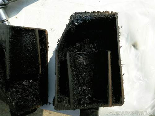

Hallo zusammen!
Hab gerade meinen Zweitmotor auf den Motorständer gewuchtet. Tolle Wurst, das DIng soll 900kg tragen können und wankt schon bei 200kg Volvomotor ganz gewaltig.
Aber egal. Ich hab mich sogleich daran gemacht die Ansaugspinne auszubauen. Das geht ja so "geht so". Allerdings... Wie um alles in der Welt soll man die Schraube unter der Ansaugspinne beim Thermostaten rausbekommen? Jetzt steht mein Motor auf dem Ständer, aber was mache ich bei eingebautem Motor???
Wie habt Ihr das gelöst?

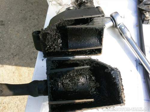

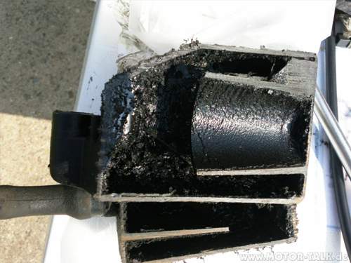

Hier mal ein paar Bilder meiner verkokten Ölfalle
