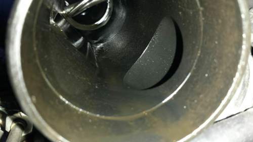

Hat er merklich Ölverbrauch? Etwas Öl im ansaugweg ist normal durch die Dämpfe der ventildeckel Entlüftung. Ansonsten kann hier noch mehr im argen liegen. Kann gut sein dass da noch mehr ab muss. Agr Anschlüsse. Und sitzt bei deinem nicht auch noch der kompressor direkt auf dem ansaugkrümmer?

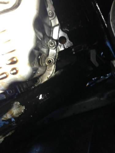

Wo genau tritt das öl am motor aus?
Bilder?
Wenn diese reperatur gemacht wurde liegt hier vermutlich nahe das die dichtung des kettengehäuses der ölwanne (dichtmasse) der simmering der kurbelwelle nicht richtig sitzen oder beim einbau beschädigt wurden.
Oje. Dann stellt sich die Sache ganz anders dar.
Ölwanne hat ebenfalls neue dichtmasse bekommen ( wieder keine Dichtung..) Simmerring wurde auch 2! Mal erneuert weil beim 1.mal irgendwie Benzin dran gekommen ist so der freundliche...
Wo es genau herkommt sieht man nicht, vielleicht gleich wenn ich mal auf der Bühne war , dann kommen genauere Bilder
PS, das dicke Rohr beim Riemen , ist auch sehr ölig desto weiter man es abfährt in Richtung innenraum
Die Bilder sind von der Beifahrerseite direkt unter dem Keilriemen da in der ecke
Also ich denke der Fehler liegt hier bei der Gehäusedichtung. Die ölwanne hat nur dichtmasse. Es gibt keine dichtung!
Der simmerring wird oft beim einbau beschädigt.
Oder es wurden die dichtringe am gehäuse innen wo die dicken schrauben reingehen vergessen
Hmm okay gut ich reinige gleich mal alles mache eine kurze Fahrt und dann wieder auf die Bühne für Fotos.
Wenn es so sei wie du sagst , nehme ich an kann ich das nicht selber machen ?
Schrauben kann ich jedoch Steuerkette etc wage ich mich nicht dran.
Wenn was am kettengehäuse undicht ist muss das gehäuse komplett raus
