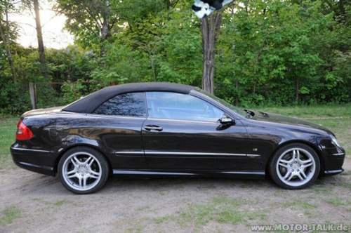

am 25. Mai 2011 um 6:15
eibach mit 30mm sieht dann so aus, allerdings mit 18 7,5 et37 und 8,5 et30 zoll. aber die felgen können wir ja noch tauschen ;-) und spurplatten sind drauf.
eingetragen vom "küss" übrigens, ohne probleme. wenn man vorn drinsitzt und auch durch den etwas schwereren v8 gibts keine keilform, aber die radläufe sind vorn etwas größer, evtl. täuscht das dadurch

am 26. Mai 2011 um 16:47
Hier. Eibach 30/30 mit hinten 1er Gummis.
19" ET 31/30 + 20mm/HA spurverbreiterung.
