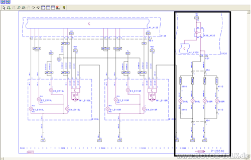

Hallo Kollegen,
habe kürzlich an meinem Auto OPEL ZAFIRA B Nebelscheinwerfer eingebaut,
die Leitungen sind schon bis zur Lichtschalter verlegt.
Aber Ich weiss nicht welcher davon die Leitung sind, es sind 10 verschiedener Farbkombinitaion
der braune ist wohl der minuspol, aber was ist Plus Pol Welche Farbe.
Kann jemand mir dabei Helfen

Also das problem ist nur das elektrisch.
nebelleuchte hinten links hat das plus hell blau und weiss, aber das kabel mit der gleichen Farbkombination kommt nicht vorne an die Lichtschalter.
Wenn der Braune die Erdung ist, was nach hinten gehende Farbkombinationen,sehen nicht vorne an der Lichtschalter Stecker.
Werden die wo anders Unterbrochen wenn ja, woo.
Bitte Helfen sie mir

Ist leicht erklärt.
Beispiel Nebelleuchte hinten. In der Tat sind das Stromkabel. Diese Kabel gehen aber nur bis zum Steuergerät. Weiter nicht.
Also:
Der Schalter am Lichtschalter sendet nur ein Signal zum Steuergerät (Cim Modul und sitzt im Lenkrad hinter dem Airbag). Das Steuergerät weiß dann, das Du den Schalter gedrückt hast und gibt das Signal weiter zum nächsten Steuergerät (UEC Modul, der im Motoraum sitzt).
Der setzt dann auf die Leitung Spannung drauf, bzw schaltet die Spannung zur Nebelleuchte (im diesen Fall halt Hellblau oder Weiß. Weiß jetzt nicht genau, wo da Plus rüber läuft)
Also, die Leitung vom Lichtschalter ist nur die Steuerleitung (die genaue Bezeichnung lautet CAN Bus-Leitung), daher sind da auch ganz andere Farben...............

So, schauen wir mal. Da haste Dir ne ganz schöne Arbeit aufgebrummt. Du darf die NSW nicht direkt am Schalter anschließen. Daher ist doch etwas Fachkenntniss erforderlich.
Ich gehe mal davon aus, das Du ein original Lichtschalter mit dem NSW Knopf schon eingebaut hast. Hoffen wir mal, das die nötigen Kabeln schon vom Werk her gezogen wurde. Bei meinem waren die nötigen Kabeln schon da). Wenn nicht, dann haste leider noch mehr Arbeit. Und die kannste echt vergessen :(

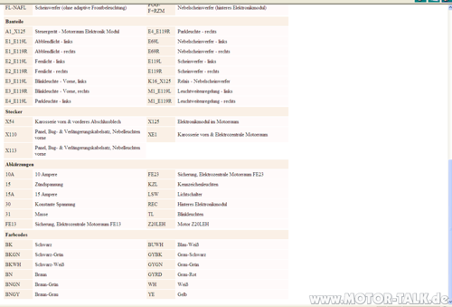

Du musst die Kabeln von denn NSW zum UEC-Modul ziehen. Das ist der Kasten (Motorraum) rechts mit denn Sicherungen. Im Anhang findest Du ein pdf-Datei. Sie beschreibt zwar, wie man das Modul tauscht (was zwar nicht der Fall ist), aber Du kannst denn Deckel mit denn Sicherungen und Relais abnehmen. Damit kannst Du die Kabel unterhalb der Sicherungen besser verlegen. Auf dem Steckplatz K16 sollte ein Relais stecken. Wenn nicht, dann muss der gekauft werden. Bei meinem war er schon vorhanden (hab sie auch nachgerüstet).
Eine 15A Sicherung sollte in Steckplatz 13 sein (Steht auch im Handbuch).
So und der Schaltplan. Für Dich ist die rechte Seite interessant.
Ach ja, zum Schluss müssen die NSW noch freigeschalten werden. Per Tech2 oder OP-Com.
Hoffen wir mal, das alle nötigen Kabeln vorhanden sind.

Schaltplan
Schaltplan-bezeichnung
Hab noch ein Bild, wo das Relais für die NSW stecken sollte.......................
