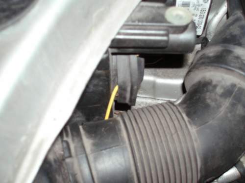

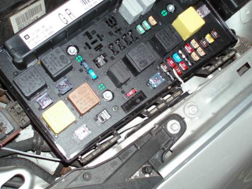

Ich habe das bei meinen so gemacht:
Für das Zündungsplus habe ich einfach das Kabel in Steckplatz 29 im vorderen Sicherungskasten gelegt und mit einer 10A-Sicherung abgesichert (einfach das Kabel mit der Sicherung dort einklemmen); das Kabel, welches ans Standlicht gehört, habe ich einfach am rechten Scheinwerfer angeschlossen. Ich habe die Standlichtleuchte ausgebaut, das Kabel durchtrennt und mit einer Lüsterklemme wieder verbunden, wobei ich das TFL-Kabel dort mit eingeklemmt habe.
Ich weiß allerdings nicht, ob bei Xenon mit AFL der Sicherungssteckplatz 29 unbelegt ist; ich habe nur Halogenscheinwerfer.

Ich habe gerade im Handbuch nachgeschaut, die Klemme 29 ist für die Getriebeelektronik... Gibt es denn nicht im vorderen Sicherungskasten nen Zündplus, wie im Hinteren für Zigarettenanzünder oder so?

Original geschrieben von theDome1986
Gibt es denn nicht im vorderen Sicherungskasten nen Zündplus[...]?
Doch, an Steckplatz 29 liegt Zündungsplus an, darum bin ich da hingegangen.
@Hasi.9:
Bist du durch den Radkasten ans Standlicht gekommen? Und wenn du da ne Klemme mit dransetzt, wo holst du das Kabel dann aus dem Gehäuse raus?
Nein, ich von von der Motorhaube aus drangegangen, das ging auch. Das Kabel geht einfach aus der Abdeckung des hinteren Scheinwerfergehäuses raus. Ich mach morgen mal ein Foto.

Hier erstmal die versprochenen Bilder, siehe Anhang.
TFL: Standlicht rechter Scheinwerfer
TFL: Anschluss Sicherungskasten vorne

Klemme 29 (Getriebeelektronik) funktioniert erfolgreich!

Welches der 3 Kabel am Standlicht ist denn wohl das Richtige? ^^
Sind 3 Stück, alle schwarz...
Besten Dank!!!
Themenstarteram 19. Juli 2011 um 10:32
ich habe nach intensiver Recherche eine PDF gefunden, mit nem Bild wo beschrieben wird, das das einzelne der 3 Kabel die Plusader wäre. Die aderen Beiden wären Masse, eines der Beiden würd zum Blinker gehen. Mehr auf dem Bild.

Nicht direkt. Ich bin nicht an den Stecker gegangen, sondern direkt an die Standlichtbirne. Und zwar dort nicht an den kurzen Kabel, der die Standlicht- mit der Fernlichtbirne verbindet, sondern das andere, dass dann in deinen 3-Ader-Stecker münden dürfte (hab es nicht genau nachgesehen).

Ich würde das Kabel (so wie auf dem Bild) auch mittig abgreifen und dann die Lüsterklemmenidee in Betracht ziehen. Macht dnek ich Sinn. Ich werde es ausprobieren und berichten.
