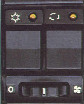

Hallo Leute,
aus Langeweile hab ich mir mal meinen Inneraum mal näher angesehen, um mich inspirieren zu lassen was ich geringfügig ändern kann.
Da sind mir Blindkappen aufallen. Hab sie abgemacht und siehe da, es sind anscheined Anschlüsse. Aber für was?
Die Blindkappen die ich meine, sind die unter der Uhr (bei anderen Modellen dort wo der BC ist) und über dem Rad wo man die Lüfter einschaltet.
Was sind das für Ansclüsse? Wenn nötig mache ich gern Fotos davon.
Gruß aus dem Norden
Mario

Bei www.senatorman.de sind viele Innenraumbilder, da erkennt man an den Symbolen wofür die Steckplätze sind. Oder in der Betriebsanleitung nachlesen. Falls die für den Omega A noch vorhanden ist ?
Wenn ich mich recht erinnere waren die für Klima und Umluft !!!

Jetzt bin ich etwas verwirrt.
War gerade aud derSeite vom Senatorman. Auf einem Bild sieht man die Schalter für Umluft und für Klima.
Aber auf einem anderen Bild meine ich gesehen zu haben, das dort einmal die Schalter für die Sitzheizung ist......
War letztens auf dem Schrotti, dort habe ich einen Omega gesehen, der hatte die Sitzheizung genau unter der Uhr, bzw. BC...... Und ich dachte erst, das war mal der Omega von einem Schrauber der einfach diesen Platz gewählt hat.
Aber wenn ich diese Anschlüsse habe, würde es nicht bedeuten das ich mit wenigen Umbauen eine Sitzheizung verbauen kann wenn es sich um Anschlüsse für Sitzheizungen handelt?

Hier das Bild mit den Umluftschalter bzw Klima
Themenstarteram 16. Juli 2006 um 21:45
Und hier das Bild, wo ich der Meinung bin das es sich um Schalter für die Sitzheizung handelt
So war es auch in meinem A.
Schaust du:
http://www.senatorman.de/bilder/Omega_a1-221.jpg
Sollte es anders sein hat evtl. ein Schrauber die Geschichte umgebaut.
Re. neben dem Umluftschalter kam dann der Sitzheizungsschalter usw.
PS.: Meiner war schon ein FL BJ: 09/92
Wenn mich nicht alles täuscht ist das obere Bild ein Omega VFL und das untere ein Omega nach dem Facelift?
Das Prospekt vom oberen Bild habe ich im original.:D

Jetzt bin ich auch verwirrt...
Wurde da eventuell vll. die Sitzheizung verbaut wenn keine Klima an Board war?

Stimmt,. wo du es sagst....... Habe schon viele Omegas gesehen, die dort die Schalter für Sitzheizung hatten wenn KEINE Klima an Bord war. Ist die Klima an Bord, befinden sich nämlich die Schalter von der Sitzheizung rechts neben dem Schalter für die Warnblinker.....

Also habe ich zumindest die Stechverbindung für die Sitzheizung. Aber wie weit wurde der Rest verbaut? Liegen die Kabelbäume schon dort? Woran kann ich es erkennen und wo müsste ich nachsehen?
Weil, wenn alles schon vorab liegt, bräuchte man ja nur die Relais, Sitze und Schalter, oder fehlt dann noch etwas?
Hast du Klima? Nein.
Dann sollte der gefundene Stecker zur Sitzheizung gehören.
Schau mal neben (oder unter) deinem Sitz (unterm Teppich) ob da ein herrenloser Stecker rum liegt.
Wenn ja, Brauchst du : Schalter f. SH
Relais
Sicherung
und zu aller letzt die Matten für die Sitzheizung (oder kompletten Sitz).
