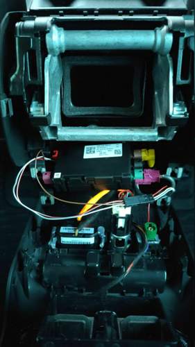

Nach mehr als zwei Jahren, habe ich mich nun damit beschäftigt (Fotos folgen).
Zusätzlich zu dem Hub habe ich mir zum Testen noch ein billiges HSD-Kabel mit grünem & gelbem Stecker gekauft. Das Kabel hat aber eine falsche Belegung (1-2, 2-1, 3-4, 4-3) und ich musste es auseinanderschneiden und neu verdrahten (1-4, 2-3, 3-2, 4-1). Als Einbauort für den Hub habe ich den hinteren Bereich der Mittelkonsole ausgesucht, da man so das originale HSD2-Kabel verwenden kann. Die notwendigen Spannungen für den Hub habe ich vom HSD2-Kabel (GND, 5V) und dem Zigarettenanzünder (12v) abgreifen können. Anschließend konnte ich mit den billigen USB-Adapter (grüne Buchse mit schwarzen Deckel) an jedem Ausgangsport des Hubs eine Verbindung mit der Headunit (Android Auto) herstellen!
Bisher habe ich noch nichts codiert (folgt in der Woche).
Zur endgültigen Realisierung habe mir nun zwei USB-Buchsen des Typs 5Q0035726 bestellt, damit die in die originalen Halter der Mittelkonsole passen. Außerdem habe ich mir zwei hochwertige Nachbaukabel mit der richtigen Pinbelegung bestellt.
Das war keine gute Idee. Der Zig-Anzünder ist im Fehlerfall viel zu hoch abgesichert. Du hast dort nur 0,35mm² Kabel .
AndroidAuto sowie Laden funzt an allen drei USB Buchsen. Die Schnittstelle selber (also USB) mußt Du im 5F freischalten.

-Ja, die zwei zusätzlichen Pins am HSD-Kabel meine ich. Wird so ein Kabel nicht als HSD2 (siehe z.B. www.ampire.de) bezeichnet?
Mir war nicht 100% klar (hatte es vermutet), wo Du die 5V abgegriffen hattest, weil wenn der Hub mit 5V Dauerstrom versorgt wird, schaltet er nicht in den Ruhemodus und Du hast irgendwann den Eintrag Ruhestrom zu hoch im Gateway. Da das 5F einen entsprechenden Ausgang hat, macht es Sinn den zu nutzen.
@lawa.robert schrieb am 21. Oktober 2020 um 09:15:02 Uhr:
Du meinst also auf SC16 und mit 7.5A absichern, oder?
Jupp. So ist es auch sauber dokumentiert: Fall Du irgendetwas von dieser Ausstattung hast, ist die SC16 schon belegt und Du könntest dort einspließen (*) Bei 7,5A und 0,35mm² ist ein Kabelbrand dann auch kein Thema mehr.

Weitere Vorteil vom Hub ist übrigens der erhöhte Ladestrom. Beim 5F direkt ist bei 450-550mA. Der max mögliche Strom streut ein bischen je nach 5F.
@Lightningman schrieb am 21. Okt. 2020 um 10:57:24 Uhr:
Die 5 Volt liegen an der Unit bzw am USB Port an dem 2 poligen Stecker an.
Das Grundversorgung kommt von Klemme 30...
