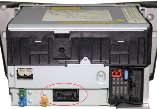

ich überlege vom Audio 20 auf das NTG 2.5 aufzurüsten um mein Telefon direkt mit dem Auto verbinden zu können, allerdings finde ich das passende Kabel dazu nicht.
Meinem Verständnis nach kommt es an den rot markierten Anschluss auf dem Bild.
Vllt kann mir jemand den Namen des Anschlusses oder sogar die Teilenummer nennen.
Liebe Grüße
Paul

Telefon wird über BT beim NTG2.5 verbunden.
@Mackhack schrieb am 26. April 2024 um 03:35:41 Uhr:
Danke,
kann ich über die Verbindung auch Musik abspielen oder nur telefonieren?

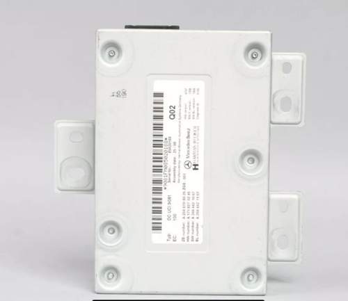

Nur Telefon. Es gibt aber die Möglichkeit das UCI zu installieren. Damit kann man zig verschiedene Quellen mit dem COMAND verbinden.
@Mackhack schrieb am 26. April 2024 um 14:17:32 Uhr:
Danke für den Hinweis.
Können sie mir sagen , wo ich diese finde?
Im Internet habe ich viele für den w204 oder w169 gefunden, ich allerdings fahre einen s211 oder sind die kompatibel?
Ich habe noch 2 gebrauchte hier liegen.

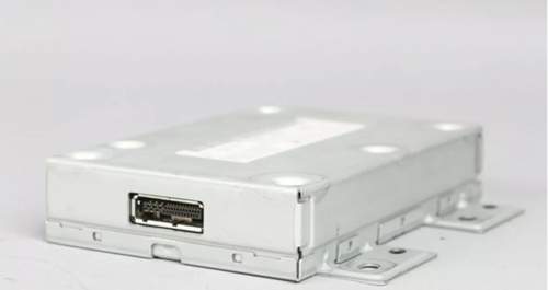

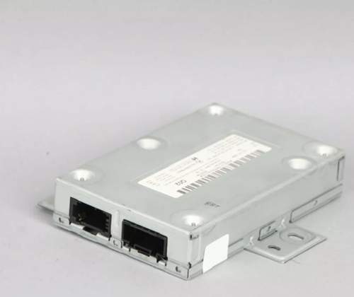

Das UCI wird auf einer Trägerplatte montiert welche mit Schrauben am Querträger unter dem Armaturenbrett montiert wird. Von dort geht der Leitungssatz dann unter anderem zum COMAND.

Weil du so wahnsinnig nett bist, werde ich mir nachher noch die Arbeit machen und dir Bilder von den Teilen machen die du brauchst (Schrauben und Kleinmaterial ausgeschlossen da ich davon ausgehe dass du weißt was Schrauben und Muttern sind) da ich noch komplett Kits hier liegen habe die ich zusammengestellt habe.
Und weil es so wahnsinnig schwer ist in einer Suchmaschine was zu finden: es ist ein Interface das Eingangssignale (Audio und Video) nimmt und an das NTG2.5 überträgt. Mehr ist das nicht.
Was deine Beanstandung angeht, kaufe abgeschirmtes Kabel mit 3 Adern, 3 MQS Kontaktfedern, eine Crimpzange, eine 3.5 mm Klinkenbuchse. Pinne die drei Kabel aus dem Stecker der im COMAND ist aus (zum wiederverwenden) und mach dir ein neues, längeres Kabel, verlege es vom COMAND unter dem Ascher, neben dem EWM vorbei, in die Mittelkonsole, bohre ein Loch, Schraube die Buchse ein und gut ist. Das wäre eine Möglichkeit. :)

Anbei die versprochenen Bilder.
UCI
UCI
UCI
