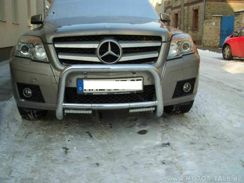

Themenstarteram 26. Januar 2013 um 14:04
Hallo an alle Interessierten,
hier nun ein Bild vom montierten Cobra-Frontbügel incl. der TFL.
Die innerern Parksensoren vorne sind mittels Abdeckkappen zu überkleben, das Ergebniss ist aber noch nicht zufriedenstellend (häufig Fehlermeldung).
Kommende Woche habe ich beim freundlichen einen Termin, er will prüfen ob in der BUS-Steuerung die 2 inneren komplett deaktiviert werden können. Dann wäre das Problem komplett aus der Welt. Ansonsten denke ich über ein Umsetzen der Sensoren nach.
Ein schönes WE wünscht
Detlef

Das gehört ja wirklich verboten :D
Moin,
jetzt brauchst Du ja auch keine Sensoren mehr.
Wenn Du irgendwo gegendotzt, hast Du ja Deinen Bügel.

Oh mein Gott, wie kann man einen schicken GLK denn so verschandeln? Habe prinzipiell nichts gegen den Bügel, so er denn zugelassen ist, aber die Tagfahrleuchten gehen garnicht!! Außerdem: So ist die Anordnung der TFL unzulässig. Der Mindestabstand zwischen den TFL muss 60 cm betragen, und das ist hier mit Sicherheit nicht der Fall. Damit gibt es dann keine TÜV-Plakette.
Die Parktronic-Sensoren kann man einfach abklemmen, glaube nicht, dass man die rauscodieren muss. Hatte mal den Steckverbinder rechts im Stoßfänger abgebabt und vergessen, wieder zusammenzustecken, und es hat nix gemeckert im Auto.
So long, der Gardiner.
