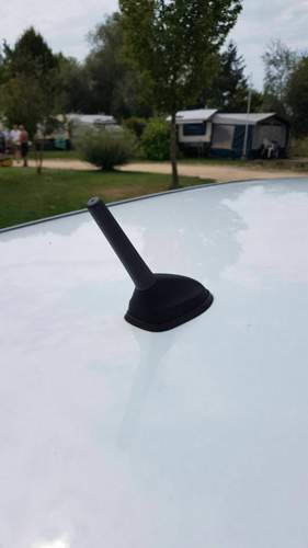

Antennentausch ist da sehr einfach. Habe den MK3 2011 mit der ewig langen Antenne. Auch da war der Empfang furchtbar. Bin dann auf die ACV Sportantenne umgestiegen (noch kürzer als die bei den neueren Modellen) und siehe da, selbst im 2km Tunnel vollen Empfang und kein Kratzen oder sonst was.
Sieht außerdem besser aus :)
Kostet beim Händler 18€, auf Amazon die Selbe 15€ oder so.
Würde es deshalb erstmal damit versuchen :)

Das ist eine 2. Radioantenne für FM2, damit man lokale Radiosender schneller findet.
Die Drähte in der Scheibe sind eine Antenne. Das Fahrzeug hat zwei Antennen und das Radio auch zwei UKW Tuner. Das ist schon sehr gut und auf UKW solltest Du damit perfekten Empfang haben. Du schreibst aber das Probleme bei DAB mit einem FM-Transmitter auftreten. Wie ist denn der normale UKW-Empfang? Ist der schlecht, könnte ein Antennenproblem vorliegen.

Wenn UKW schlecht ist dann kann natürlich ein Antennenproblem vorliegen. Sollte die Folie Metallbedampft sein dann könnte das natürlich stören. Das hätte dann aber keine Auswirkung auf die Dachantenne, sondern nur auf die Drähte in der Scheibe. Nun kann es sein das im laufe der Zeit Feuchtigkeit in die Dachantenne gekommen ist und die schon vorher nicht mehr optimal empfangen hat und nun wurde eventuell durch die Folie auch noch die Scheibenantenne abgeschwächt. Das es aber so schlecht ist das noch nicht mal das Sendesignal vom Transmitter richtig empfangen wird, nun ja, möglich wäre das.
Entweder die Folie von der kleinen Heckscheibe wieder entfernen, und oder dann wirklich die Dachantenne wechseln.
