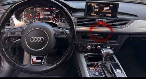

Hat eventuell jemand eine Ausbauanleitung der Mittelkonsole damit ich die Antenne für die Startberechtigung vom Motor wechseln kann bzw. kann mir sagen, was alles ausgebaut werden muss?
Meiner startet nur noch mit Schlüssel vorn an der Spule…
Danke!

Themenstarteram 24. November 2024 um 12:37
Cool danke!
Ich dachte die Antenne sitzt in dem markierten Bereich. Liege ich da falsch?
Antenne?

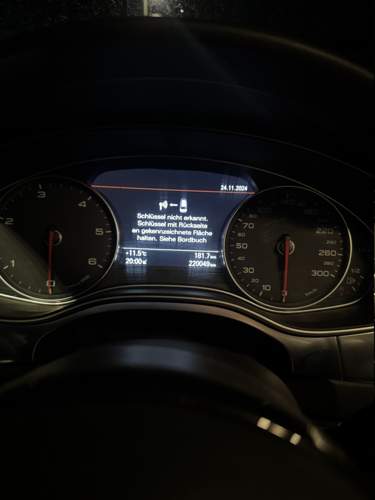

Hast Du denn schon die Schlüsselbatterie gewechselt?
Themenstarteram 24. November 2024 um 13:51
Ja, kein Erfolg. Beide Schlüssel werden nicht erkannt.
Öffnen/Schließen per Funk aber Problemlos.

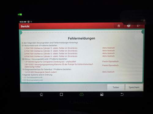

Wirft die Diagnose denn auch einen Fehler (oder einen anderen) diesbezüglich aus?
Themenstarteram 24. November 2024 um 16:26
Hab ihn gerade nochmal ausgelesen. Kann es mit irgendwas zusammenhängen?
Komplett
Fehler vom Diagnoseinterface
Uiuiui - da ist ja Einiges drin.
Könnte mir vorstellen, dass Steuergerät 19 etwas damit zu tun hat.
Vielleicht kann hier @nunkistar helfen?
Themenstarteram 24. November 2024 um 17:42
Ja, Glühkerzen und Zusatzpumpe wollte ich demnächst tauschen.
Ich weis nur nicht, inwiefern ich den Fehler beim SG beheben könnte..

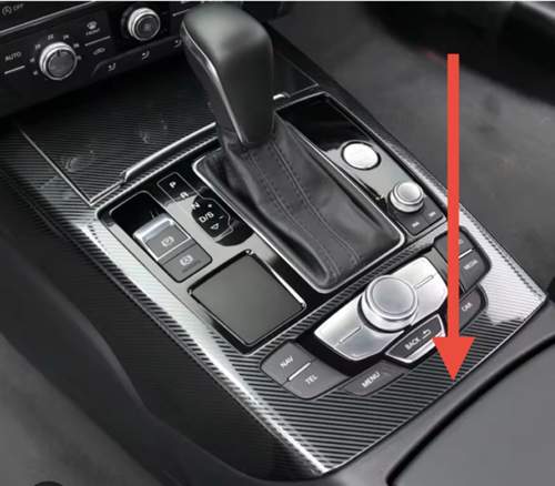

Erst einmal der Einbauort der Antenne:
Man muss den Sack des Getriebehebels rausnehmen und dann in das Loch der Einheit hineingreifen und diese nach oben zerren. Dann sieht man beim Pfeil die Antenne, eine Schraube. Glaube ich aber nicht, dass die kaputt ist. Vielleicht ein Kabelbruch auf dem Weg dorthin?
Das mit der falschen Codierung im Gateway kann ich leider leider nicht nachvollziehen, da ich eine andere neuere Steuergerät-Version habe, sonst hätte ich mal geguckt, was Deine Codierung 00CF077D00
so bedeutet. Da muss jemand mit VCDS ran.
Dass das aber den Fehler mit dem Schlüssel verursacht, kann ich nicht glauben. Die Antenne für die Schlüsselerkennung hängt am Komfort-Steuergerät und da sind auch alle anderen Funktionen des Schlüssels drin. Da müsste man mal durch gucken, was da codiert ist.
Themenstarteram 24. November 2024 um 18:21
Also erstmal vielen Dank für die umfangreichen Informationen. Kennst du jemanden aus Berlin / Umgebung der helfen könnte oder gibt es hier jemanden mit VCDS der sich dem annehmen würde ?
Themenstarteram 24. November 2024 um 18:25
Das Problem mit dem Schlüssel besteht ja lt. Vorbesitzer erst seit Tausch der Batterien. Ich kann mir nicht vorstellen, dass da im Steuergerät was falsch codiert ist.. als ich kurz bei Audi gewesen bin, tippte man direkt auf die Antenne.. daher meine Vermutung dahingehend..
