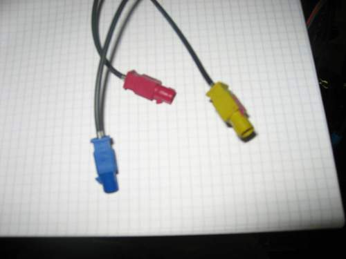

ich habe an unserem Tiguan einige Veränderungen vorgenommen.
Leider habe ich nun eine Unmenge an Antennenleitungen.
Kann mir jemand sagen, welche Leitungen zusammen gehören ?
Bild 1
Skizze aller Leitungen
Bild 2
Abgang Heckklappe (alle Leitungen die aus der Heckklappe kommen)
Bild 3
Dachantenne (alle Leitungen die von der Dachantenne kommen)
Bild 4
Weiche links in Heckklappe
Bild 5
Weiche rechts in Heckklappe
Bild 6
Filter der in eine der Leitungen rein soll, aber in welche ?
Vielen Dank für eure Hilfe.

Hallo LKV 1967
In den Bildern 4 und 6 sind die Frequenzfilter für FM abgebildet.
Je einer in der Minus und Plus Leitung der Stromversorgung der
Heckscheibenheizung.
Außerdem müssen ein oder zwei Antennenverstärker an der
obersten Linie (Heckscheibe) angeschlossen sein.
Die Leitungsfarben:
FM (auch Am) orange, GPS rot, GSM (Telefon) blau, DAB grün,
Telestart Standheizung gelb.
