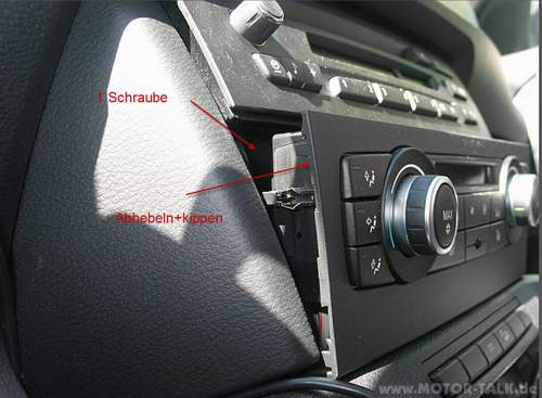

Bin neulich auch an den Antennenanschluß rangegangen, um ein TMC-Signal abzuzweigen.
Vorgehen:
1. Klimabedienteil aus- und abhebeln. Es hängt an beiden Seiten nur an der Federspange (Pfeil). Geht etwas schwer, habe es vorsichtshalber vom Freundlichen machen lassen; war kein Problem.
2. Das ganze Bedienteil vorsichtig nach vorne abkippen. Dann werden dahinter oben die beien Torxschrauben sichtbar, mit dem das Radio befestigt ist.
3. Diese beiden Schrauben rausschrauben (nicht ins Nirwana fallen lassen !!).
4. Jetzt kann man vorsichtig das ganze Radio rausziehen und Du bist an der Antenne.
Einbau in umgekehrter Reihenfolge. Ich habe die beiden Torxschrauben vorerst weggelassen, denn das Radio ist auch so fest genug. Wahrscheinlich muß man wieder mal dran.
Sehe gerade, daß Du auch statt einem 2000 € Navi, Dein vorhandenes verwendest.
Ich wollte auch erst einen Y-Adapter an der Antenne anschließen, bin allerings gescheitert, das abgezweigte Antennenkabel unsichtbar vom Schacht in das Klappfach, (Anlagebilder) wo bei Bedarf mein Navigon 5100 angesteckt wird, zu führen.
Ich habe versuchshalber deshalb zunächst einmal die TMC Wurfantenne am unteren Windschutzscheibenrand unsichtbar ausgelegt und bin überrascht über die ausreichende Empfangsfeldstärke für TMC. (Deshalb die noch nicht wieder verwendeten Torxschrauben ;->).
Abhebeln
Schrauben raus + Abkippen
Ran an die Antenne

hab jetzt am WE meinen Y-Adapter von GNS eingebaut und bin leider etwas enttäuscht. Der TMC Empfang hat sich zwar merklich verbessert, aber der Radio Empfang hat sich sehr verschlechtert. Sobald ich die Antenne ans Navi anschließe hört man ein rauschen und der Senderempfang ist totaler Mist. Tja, hab jetzt die Wahl zwischen Pest oder Cholera, naja evtl. find ich noch ne andere Lösung.
