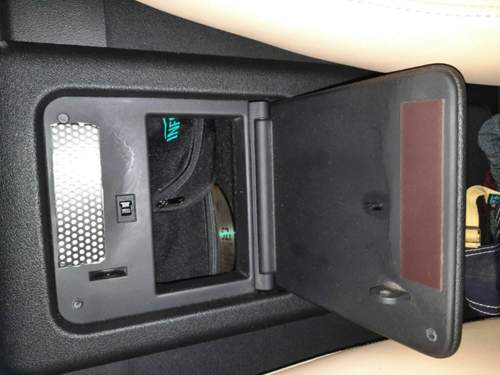

Zur Klappe: was ist denn da kaputt? Ist da der Haken abgebrochen, der da einrastet? Wenn ja, dann könntest du ja mal mit starken Magneten arbeiten. Die klebste dann unsichtbar auf die Rückseite vom Plastik. Falls die Klappe das nicht zulässt, dann kannst du sie ja auch im Sichtbereich ankleben. Oder ein dezentes Metallplättchen.

a) für das Fach würde ich als Verschluss zwei Neodym-Magneten nehmen. Den Kunststoffteil wegzwicken und mit einer Dremel (oder ähnlichem) die Ausnehmung für die Magneten fräsen und diese dann einkleben (natürlich auf die Pole achten).

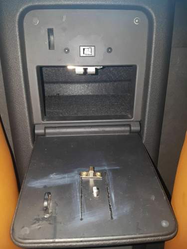

ich habe das so gemacht:
PS: Die Laubsägearbeiten hat vermutlich schon der Vorbesitzer verursacht. Auch der hat das evtl. zu reparieren versucht :(
Magnet (wie oben genannt) wäre aber auch eine gute Lösung.

Ein Möbelschnapper ist erfinderisch. Habe jetzt ein paar selbstklebende Magnete bestellt und werde berichten.

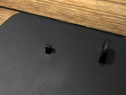

Wie sieht denn die Nase am Deckel vom Fach aus, wenn sie unbeschädigt ist? Hat jemand ein Photo?
Okay. Die Originalösung kostet um die 20€
20 € eher nicht
https://shops.audi.com/de_DE/web/tradition/p/klappe-8n7868845--26c-14
Ich habe bei ebay usw. länger gesucht...Dieses Teil wurde immer sehr teuer gehandelt (vermutlich weils oft kaputt geht ;)
Ich rede von der Reparatur Möglichkeit im Original aussehen

M.W. schnappt der Deckel doch erst durch Gegendruck auf. Wie geht das bei montierten Magneten.
