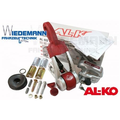

also bei einem 420er diesen baujahres, der ja sicher gerade mal 1000kg auf die wage bringt, reicht dir schon die einfachste antischlingerkupplung. du musst nur entscheiden, wie viel extras du willst. je mehr spielereien integriert sind, um so teurer werden sie.
auf die AHK passt jede, da der Kugelkopf genormt ist :D
Aber an die Deichsel passtn icht jede, da ist der Duchmesser
des Auflaufteils wichtig.
Ein Bild, was alles bei der AKS3004 (Alko) dabei sein wird
kann man sich auch ansehen .
Dort sieht man die Distanzstücke....für andere Durchmesser.
Aber eigentlich ist, auch wenn ich die ASK empfehlen würde,
für die Tempo100-Zulassung nicht unbedingt notwendig.
Bei bestimmten PKW-Anhänger-Gewichtskombinationen
muss aber eine ASK montiert sein.
Näheres kann man HIER lesen.
Da der Wohnwagen bereits eine Tempo100 Zulassung, evtl. auch die Alte - eine feste Kombination zwischen PKW und Anhänger, vorliegt, muss die nicht nochmal beantragt werden.
Der kompl. Text der 9. Ausnahmeverordnung zur StVO ( so heisst die 100'er Regelung nämlich richtig) findet man in der STVO 18 - 9. Ausnahmeregelung
Eine PDF dazu gibt es HIER
