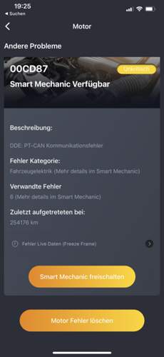

Antrieb gestört & viele weitere Fehlermeldungen ...ist "nur" die Batterie defekt?

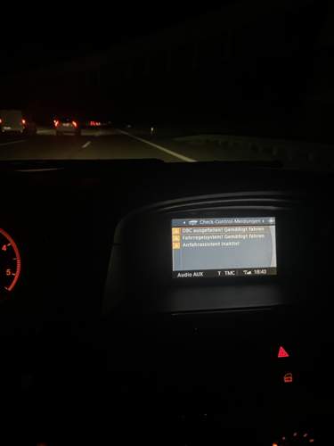

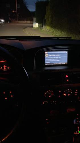

ich bin heute Abend ins Auto eingestiegen, wollte es starten, aber der Motor hat nur kurz, ca. 2x gedreht und es kam die Meldung "Antrieb gestört, Weiterfahrt möglich, bitte zu BMW fahren" o. ä. und noch viele weitere Meldungen wie "DSC ausgefallen" und solche Sachen.
Beim 3. Versuch ist er dann sogar angesprungen, aber im Notprogramm gelaufen (MKL leuchtet) ...ist damit kaum die Tiefgaragenausfahrt hoch gekommen.
Fehler auslesen mit BMWhat (neuerdings Carly) hat auch zig verschiedene Fehler in allen möglichen Steuergeräten angezeigt ...siehe Fehlerbericht im Anhang (hoffe das klappt).
Ca. 4 Stunden später habe ich den Fehlerspeicher dann gelöscht und alles hat wieder ganz normal funktioniert ...bin dann eine kurze Runde gefahren, hab den Speicher erneut ausgelesen und es waren keine neuen Fehler drin.
=> Kann das darauf hindeuten daß evtl. "nur" die Batterie langsam den Geist aufgibt? Die ist immerhin schon 7,5 Jahre alt. Allerdings hat der Motor beim Anlassen bzw. auch beim Anlassversuch nicht kraftlos georgelt, auch sind noch keine "unnötigen" Verbraucher abgeschaltet worden um noch starten zu können, was ja meines Wissens passiert wenn die Batterie schwach wird.
