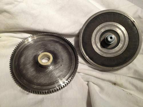

Ich habe das gleiche Problem wie wohl fast jeder hier. Der Antrieb macht was er will.
Motor hatte ich raus und habe die Reibplatten bearbeitet. Seitdem deutlich besser. aaaaber:
Beim Schliessen hält die Klappe zu früh an, weil sie auf Widerstand stößt. Der Motor stoppt natürlich und fährt wieder hoch.
Kann mir Jemand evtl. bilder schicken oder einen Tip geben, ob die Stellung der Schnecke im Motor eine wichtige Rolle spielt, oder woran das sonst liegen könnte ?

Die Stellung der Schnecke am Motor ist absolut egal, da der "Anschlag" über den Drehwinkelsensor, der außen am Gehäuse an der Achse der Reibplatte angeschraubt ist, bestimmt wird.
Das Einzige, was mechanisch blockieren kann, ist dieses Viertelzahnrad, das die Achse des Kofferraumdeckels antreibt resp. an diesen angeflanscht wird.
Offenbar hat sich dieses Teil beim Zusammenbau um 1-2 Zähne verschoben.
Also wieder alles auseinander bauen und nachjustieren. Sollte ja in der Stellung "offen" vorgefunden werden, da man den Motor ja nicht im geschlossenen Kofferraum ausbauen kann.

So, ich habe mir das Ganze jetzt nochmal genau angesehen.
Sowohl der Motor als auch die beiden Scharniere wurden bereits mal ausgetauscht.
Der Grund warum die Klappe ab einer bestimmten Position nicht mehr weiter zu fährt ist ganz einfach: Es wurden auf beiden Seiten Dämpfer mit 390 Nm eingebaut. So fährt die Klappe zwar nach einem minimalen Schubs wunderbar hoch, aber dafür hakts dann in die andere Richtung.
Wenn ich den rechten Dämpfer rausnehme, fährt die Klappe butterweich komplett zu und sogar (nach etwas mehr Hilfe) auch wieder hoch.
Ich habe gerade in der Bucht einen Bilstein Febi mit 265 Nm geordert, der da eigentlich reinkommt.
Mal sehen, wie sich das Ganze dann verhält.

Im Grunde ist die gesamte Mechanik eine Fehlkostruktion. Ich gehe davon aus, dass nahezu jeder A8 schon Probleme damit gehabt haben dürfte. Deshalb ist alles was man macht auch nicht von langer Dauer. Irgendwann hängt es wieder beim Schliessen oder Öffnen oder Beidem.
Ich habe jetzt die passenden vorgesehenen Dämpfer auf beiden Seiten, die Reibscheiben des Motors "präpariert" und trotzdem funktioniert es nicht zu 100%. Sowohl beim Schliessen als auch beim Öffnen braucht die Klappe jeweils einen kleinen Schubs. Aber damit kann ich leben. Ich habe keine Lust das Gestänge zu tauschen und die Klappe neu einzustellen. Nur um kurze Zeit später wieder von vorn anzufangen.

Gerade das ist doch das Problem. Die Dämpfer sind einerseits zu schwach um den Deckel mit genügend Kraft nach oben zu bringen und andererseits zu stark damit der Motor komplett bis nach unten fahren kann und den Deckel noch ins Schloss bringt. Das Ganze ist letztlich nur ein Kompromiss.
Normalerweise müsste man diesen ganzen Rutschkupplungsmist rauswerfen und schon würde der Motor problemlos auf und zufahren, egal wie leicht oder schwer der Deckel geht. Aber dann müsste man jeweils eine andere Art der Endabschaltung realisieren.

Habe jetzt mal den Tip mit dem Kolophonium auf die Reibscheibe ausprobiert, weil ich das Zeug hobby-bedingt sowieso rumstehen habe in flüssiger Form. Und das funktioniert tatsächlich. Der Reibwert wird deutlich erhöht und die Klappe geht von allein auf und zu.
Mal sehen wie lange das hält, aber angesichts des Aufwands von 10-15 min auch völlig egal. Ich kanns nur jedem mit dem Problem empfehlen.
