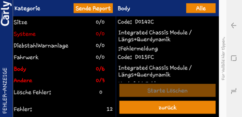

Hey Problem, mein F11 hat mir heute antriebsstrang gestört. Gleich ausgelesen und fest gestellt dass er was mit dem Turbo hat, aber er sagt mir nicht was. Mir ist ja auch aufgefallen dass er im Sportanzeige anzeigt bei Vollgas 120kw und 380NM im Sport und DSC Off Modus. Ich hab aber 186kw und 400NM? Turbo pfeift auch nicht. Lasse ihn immer warm und kalt laufen.

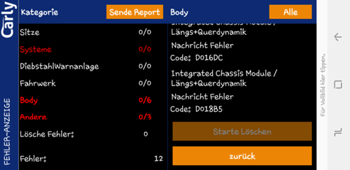

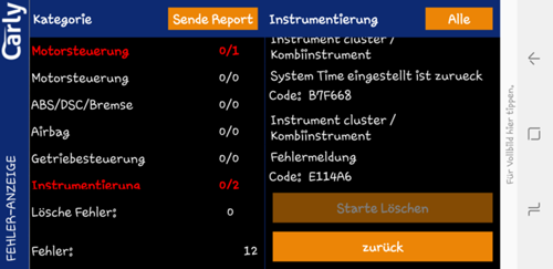

So im Anhang alle fehlercodes

Gibt es dieses Carly auch mit einer ordentlichen Schriftart und fehlerfreiem Deutsch???
So einem Tool würde ich nicht über den Weg trauen.

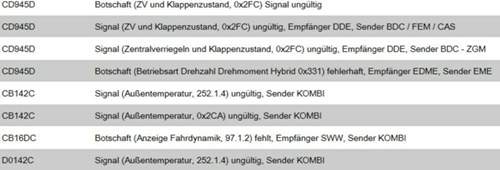

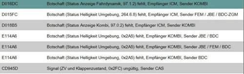

...die Fehlercodes findet man im Wartungssystem ISTA/D - ISTA+, also Rheingold.
Im Anhang ist die Auflistung der o.g. Fehlercodes.
Zu B7F668 und E1C447 gibt es - bei Eingabe meiner VIN (535D) - keinen Eintrag.
Dahinter müsste sich aber der Turbofehler verbergen, da sich die übrigen Codes im wesentlichen auf's Kombi beziehen.

...das Wartungssystem bietet die Möglichkeit, sowohl die international genormten Fehlercodes (P-Codes) als auch die BMW-spezifischen Codes einzugeben.
Zu B7F668 und E1C447 gibt es auch unter Verwendung Deiner VIN keine Suchergebnisse.

...die Fehlermeldungen sind das eine - die Performance das andere.
Den anderen Fehlermeldungen folgend, bestehen ja Probleme in der Kommunikation mit dem Kombiinstrument.
Da kann es doch zu fehlenden Anzeigen bzw. Falschanzeigen kommen.
