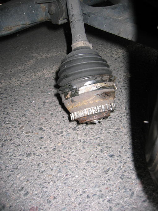

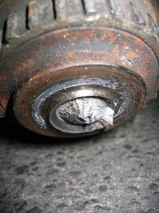

Gestern ist an meinem Troll die linke Antriebswelle gebrochen, einfach so beim Anfahren/links Abbiegen an einer Kreuzung. Kein übertrieben brutaler Start, sondern ganz normales Anfahren innerhalb einer Ortschaft. Die Welle ist direkt an der Radnabe gebrochen; der ganze Klotz hängt noch dren. Bilder habe ich noch keine, aber ich erinnerte mich an einen alten thread hier im Forum. Die Welle ist genau an der gleichen Stelle gebrochen wie hier.
Da ich links eingeschlagen hatte, ist der Klotz mit dem Zahnkranz nach außen/vorne gerutscht und hat innen an der Felge (18 Zoll alte Hirsch) Aluspäne abgetragen und die geklebten Gewichte vom Radwuchten abgerissen. Die Bruchfläche sieht ebenfalls so aus (auch mit diesem Kegel).
Der Wagen hat ca. 225tkm gelaufen und das Radlager wurde bereits gewechselt (aber schon vor ca. 45Tkm). Was gibts sonst noch zu sagen...Hirsch Gewindefahrwerk hat er drin, sonst nichts. Bin momentan etwas ratlos; die Welle sollte doch eigentlich für die Belastung gemacht sein, aber ich bin ja nicht der erste, dem das passiert....Naja, einen Tag vorher bin ich noch mit Tempo über die A7 gefahren....
Der Wagen steht jetzt bei einem Schrauber meines Vertrauens (Nähe Lauf/Nürnberg), der zwar sehr fähig ist, aber bisher wenig mit Saab zu tun hat.
Bilder folgen übernächste Woche...

So, der Wagen läuft wieder. Das Radlager war, wie im obigen thread vermutet durch den fehlenden Zug durch die Welle ebenfalls defekt. Außerdem hat die in der Felge herumfleigenden Welle die Bremsleitung (Stahlflex) zum Bremssattel (Carline/Porsche/bremo Vierkolben) beschädigt. Die musste ebenfalls getauscht werden. Besonders das macht es im nachhinein bedenklich; ich bin jedenfalls froh, dass es nicht auf der Autobahn oder auch nur auf der Landstrasse passiert ist.
Oh, und die Teilenummer steht unübersehbar auf der Welle; hätte ich nur die Augen aufmachen müssen. Wobei das nur die Nummer für das Mittelstück zu sein scheint.....?
Abschließend noch ein paar Bilder:
gebrochene Welle
gebrochene Welle 2
Bruchfläche Welle
Bruchfläche Welle 2
Bruchstück radseitig
Teilenummer
Das letzte Bild ist etwas größer und zeigt evtl. den Beginn des Bruches ? Naja, die Kräfte waren offenbar gewaltig.
Bruchkante
Alle Roststellen auf der Bruchfläche sind im nachhinein entstanden, denn die Teile liegen schon eine Weile offen herum. Das war definitiv nicht auf der frischen Bruchfläche zu sehen; die war einfarbig hellgrau.
