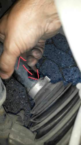

Hallo Leute,
ich habe schon ein Thread gestartet mit dem gleichen Problem, möchte aber hier etwas anderes fragen.
Mein Dicker vibriert ab ca. 90 bis 110 dann ab 140 sind die Vibrationen am heftigsten.
Alle Gelenke überprüft, sind OK. Reifen gewuchtet, Sommer und Winterreifen probiert. Ein Mechaniker meinte die Felgen sind schief, ich habe neue Felgen gekauft, das Problem ist noch immer da.
Hydrolager war kaputt, den habe ich gewechselt (ist auch weg vom Fehlerspeicher).
Problem noch immer da, egal ob ich Beschleunige oder bei 140-150 in Leerlauf rollen lasse vibriert das Auto.
Kann es wirklich sein dass Antriebswelle da die Vibrationen verursacht? Ich habe schon einiges am Geld eingesteckt und noch immer keinen Fehler gefunden. Bringt das Einschmieren der Antriebswelle etwas?
lg
dule

Wenn es auch im Leerlauf passiert, kann man zumindest den Motor und das Getriebe ausschließen. So wie du es beschreibst liegt ein Resonanzphänomen vor, bei dem das Auto bei einer bestimmten Geschwindigkeit anfängt heftig zu vibrieren. Es können im Endeffekt nur die rotierenden Teile nach dem Getriebe sein. Also Antriebswellen, Bremsscheiben, Felgen, Reifen.
Einschmieren bringt da garnichts. Es liegt wahrscheinlich irgendwo eine Unwucht vor, da sollte mal jede Schraubverbindung gecheckt und ggf. neu justiert werden.
Spürst du das Vibrieren eher im vorderen oder hinteren Teil des Fahrzeugs? Wie verhält sich das Lenkrad, merkst du da auch was?

Unwucht an den Bremsscheiben kann man z. B. mit einer Messuhr kontrollieren.

Bremsscheiben und Bremsscheiben-Aufnahme auf Schlag prüfen!!! Zusätzlich noch das Radlager prüfen.
Bremsscheiben" können" sich nach einer starken Abbremsung verziehen.

Ich tippe mal stark auf Spurstangenkopf. Wenn dieser Spiel hat dann flattert sozusagen das Rad, somit das Lenkrad auch.
Bei mir ist das der Fall, wenn du denn Zeigefinger auf den Kopf der spurstange legst und mit der anderen Hand die Stange hin und her bewegst spürt man wenn der Kopf ausgeschlagen ist.
Bei mir habe ich es auf den ersten Blick auch für in Ordnung gehalten bis mein Mechaniker das kontrolliert hat
