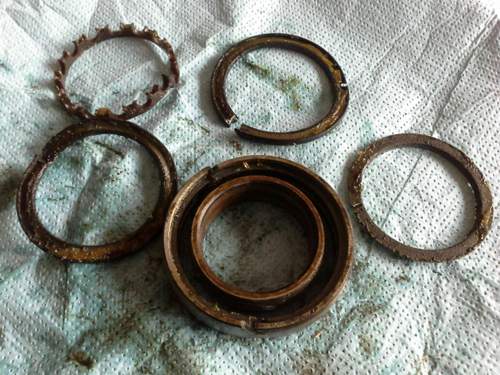

Also, ich bin jetzt wirklich perplex. Es ist für mich völlig überaschend tatsächlich die rechte Antriebswelle. Probefahrt bei Vollast und NULL(!) Vibration!
Ich habe diese soeben ausgebaut und konnte im ausgebauten Zustand ein minimales Spiel durch Verdrehen beider Hälften am inneren Gelenk feststellen, jedoch im geringsten(!) Maße, nahezu nicht mehr spürbar.
Ich habe dann doch das Gelenk geöffnet und habe die Kugellager aud den drei Kugelköpfen begutachtet. Auch hier alles in Ordnung. Lediglich die Pfanne/Glocke im Gelenk hatte leichte Laufspuren und man konnte in Verbindung mit den Lagern auf Torsion ein Spiel von max 0,1mm feststellen. In einer Laufspur habe ich genau auf Höhe des Lagersitzes einen offenen Lunker entdecken können, als ob hier Metall gefressen hat. Die Rollen jedoch waren nicht beschädigt.
Wie dem auch sei, Ursachenforschung ist beendet, ich habe den 3-seitigen Kugelkopf von meiner linken Welle, die ich vor einigen Wochen gegen eine jüngere aus einem Spenderfahrzeug getauscht hatte, demontiert und hier eingesetzt. Genauso die Lager, die noch 1a sind. Die Glocke kann nicht getauscht werden, also habe ich diese wieder eingebaut.
Die Schelle kann man mit etwas Sorgfalt wieder verwenden, der Balg wird ja auch nur einseitig geöffnet und das Fliess-Fett dort drin behalten. Die Schelle hatte ich zur Demontage lediglich mit einem Dorn seitlich etwas geweitet und schon konnte der Balg abgezogen werden. Es wird jedoch eine sehr kräftige Zange benötigt, um hier wieder Druck auf die Schelle zu bekommen.
Auch wenn das Ergebnis meiner 3-stündigen Arbeit vermutlich nur von kurzer Dauer sein wird, da ich alte Komponenten wieder verbaut habe, so habe ich nun die Sicherheit, dass es wider meiner Erwartung doch die Antriebswelle ist, was ich mir aufgrund des minimalen Spiels so gar nicht erklären kann und damit das übermäßige Spiel auf der linken Seite der Steckverbindung zur Powershift getrost vergessen kann. Ich habe schon mit dem Austausch des Getriebes gerechnet.
Ich werde erstmal so weiterfahren und eine passende gebrauchte Welle suchen oder, falls es wieder akut wird, eine neue originale Welle für den stolzen Preis von etwa 800 € kaufen müssen. Vielleicht habe ich ja auch Glück und es gibt dann auch schon Zubehörlieferanten. Stand heute gibt es leider nur das FORD Original für mein Modell. Und das Original nicht wesentlich besser ist, als Zubehör, sieht man schon daran, dass sich die defekten Wellen etwa bei 120.000 langsam verabschieden.

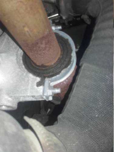

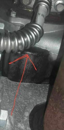

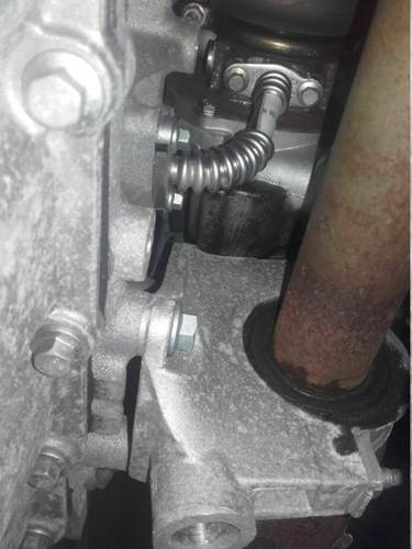

Heute Abend habe ich meine MK5 bei mechaniker abgestellt. Wir werden mal sehen ob die Investition 860€ für neue Antriebswelle inkl. Einbau sich gelohnt hat. Ich hoffe das damit Vibrationen bei Beleuchtung zwischen 100-140k/h Weg ist.
Was kostet die Welle einzeln? Ich denke, ich würde das jetzt selbst ohne Bühne in einer Stunde erledigt haben. Lohnkosten dürften also nicht Allzuhoch sein.
Danke nochmal für dein Feedback. Ein weiterer Hinweis auf Verdacht der Antriebswelle brachte mich dazu, doch Mal die Welle zu demontieren und siehe da, hier lag tatsächlich das Problem.
Antriebswelle kostet 770€ inkl.MwSt. ich hoffe nur das da keine öl aus der Wandlerautomatik ausläuft. Das haben sie bei FFH gesagt und der free mechaniker auch. Weil sonst sind wieder Kosten!
Ist bei dir was ausgelaufen,du hast doch die draußen gehabt?
