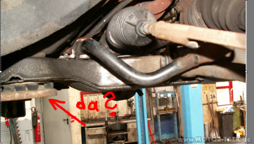

Was ich allerdings nicht so schön fand:
Das Gummimoped zwischen Achsträger(?) und Aufstellbockaufstellungsfläche sieht, nun ja, tot aus. Es fehlen einzelne "Tortenstücke". Macht das auch Krack, und vorallem, was ist das? Siehe Bild.
schalt mal bitte Blitzlicht ein.Dein Bild ist so dunkel.
Gruß Christian
Themenstarteram 17. August 2015 um 17:33
Geht im Büro schlecht, aber ich probier es mal so ;)
Ohne das Lager jetzt in Grossaufnahme gesehen zu haben - die "Lücken" rundherum sind normal.
Ob es nun porös ist kann zumindest ich mit der Aufnahme nicht beurteilen.
Markus
Themenstarteram 17. August 2015 um 19:32
Danke. Mir ging es hauptsächlich um die fehlenden Teile. Wie ist denn der Fachbegriff für dieses Lager? Ich sieht das Gummi bei mir noch sehr geschmeidig aus.
@Arma77 schrieb am 17. August 2015 um 21:32:51 Uhr:

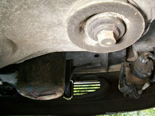

Moin,
Du meinst also die Buchsen des Hilfsrahmens/Motorträgers ?
Pict9078
Motorrahmentraeger-buchse-gummi
Pict9590
