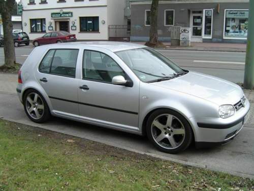

Abreissen tun die durch Tieferlegung erst ab ca. 30cm Nabenmitte zu Kotikante.
Ab etwa 32-33cm werden die Wellen (vorallem die fahrerseitige) aber schon stark in Mitleidenschaft gezogen und gehen kaputt - die Kraftübertragung bleibt aber erhalten, gibt nur ein fürchterliches Geruckel.
Ansonsten ist die Motorausrichtung fehlerhaft oder die Achse verzogen.

Wirklich so tief? Meiner steht auf 32cm auf diesem Bild:
