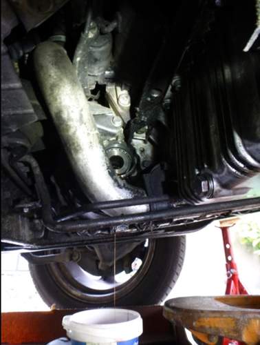

bei meinem war etwas Getriebeöl rausgelaufen - also ´ne Wanne etc. bereithalten.
Ansonsten vorher vorsichtig den Bereich ausblasen/reinigen - damit kein Sand ins Getriebe fällt :)

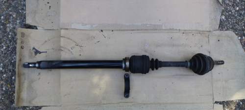

Ich habe immer das Querlenker-Gelenk radseitig gelöst (nicht Querlenker vom Rahmen abgeschraubt-> ist ein Thema für sich)

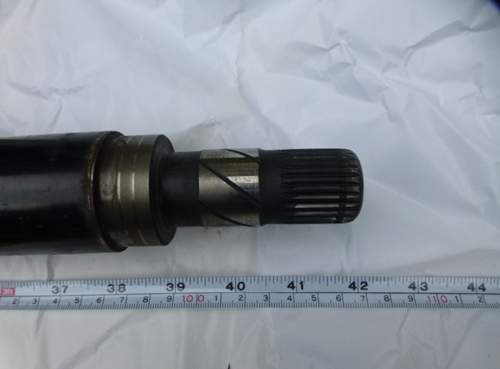

Auf der rechten Seite ist noch das Zwischenlager zu lösen...
und beim Rausklopfen der Welle auf das Gewinde achten (falls die Welle nochmal verwendet werden soll)
evtl. Radlager gleich wechseln?
evtl. Dichtring im Getriebe gleich neu?
