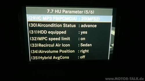

Aktuell habe ich FW 00.27.20_ECE und keine Möglichkeit gefunden, die GLA zu aktivieren (in welchem Menü finde ich den eng.Mode?)
Meine Firmware ist irgendwas mit 1.19...._ECE. AUSLIEFERUNGSDATUM von meinem w212 ist 11.2010 keine Woche nach Auslieferung wurde angemeldet. Du kannst zum Freundlichen und den Fragen was in deiner Datenkarte zum AUSLIEFERUNGSDATUM steht! Oder gibt's mir deine FIN per PN, dann kann ich auch schauen und eventuell die Kameras vergleichen . In den eng. MODE kommst du über den "Affengriff" dort musst du dann glaub auf HU.Parameter. ICH mach morgen mal 2-3 Bilder, lässt sich so schlecht erklären...
Original geschrieben von Letfreak
... In den eng. MODE kommst du über den "Affengriff" dort musst du dann glaub auf HU.Parameter. ICH mach morgen mal 2-3 Bilder, lässt sich so schlecht erklären...
Habe das Menü durchwühlt, auch im Eng.Mode die HU-Parameter durchgesehen, dort aber keine offensichtliche Position gefunden, die es zu aktivieren galt. Vielleicht hängt das auch mit der FW-Version zusammen...

Hy
Ich habe bei mir im Eng.Mode unter HU.Parameter die
PMC speed limit auf on aktiviert danach konnte ich im
Comand Menue den GLA auswählen.
Habe die neuste Firmware drauf.

So, zum Abschluss die Zusammenfassung:
Habe beim Freundlichen heute mein COMAND 4.0 auf den aktuellen Stand bringen lassen (Vers. 01.23.07_ECE) und zusätzlich die SAM Einheit aktualisieren lassen. Seither kann ich im Navi-Menü auch den GLA ankreuzen und bekomme in der Navi-Karte wie gewünscht die GLA-Informationen angezeigt.
