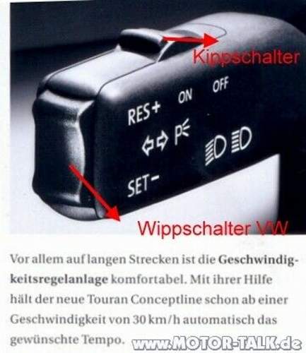

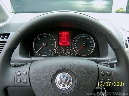

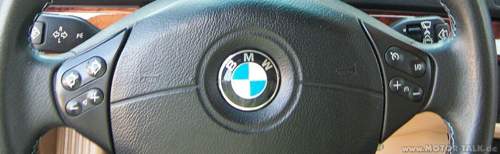

Normal ist das nicht die eingestellte GRA-Geschwindigkeit (es sei denn es hat sich geändert). Ich habe die MFA+ und dort kannst du nur ein Limit eingeben, bei Überschreitung ertönt ein Gong und zeigt die Geschwindikeit an, ansonsten sieht man die Geschwindigkeit auf dem Tachometer, wenn die GRA aktiv ist, selbst kurz inaktiv (kurz den Kippschalter berühren, nicht aus stellen, das ist zu weit = AUS), danach wieder auf den Wippschalter der GRA und schon ist die eingestellte Geschindigkeit wieder nach dem Beschleunigungsvorgang erreicht, normal kann man das nicht vergessen, ansonsten eben neu aktivieren, alles andere wäre Spielerei, schön wären nur mehrere versch. Geschwindigkeitseinstellungen, dann macht´s Sinn, Stadt = 50, Land z.B. 90, BAB 130. Das fehlt mir persönlich und ein MuFu mit dem Knöpfen des Tempomaten, bei mir sind dort Knöpfe, die man nicht so häufig einsetzt, bei BMW sitzt der Tempomat rechts im Lenkrad und ist bedeutend bequemer zu bedienen.
Siehe Bilder
