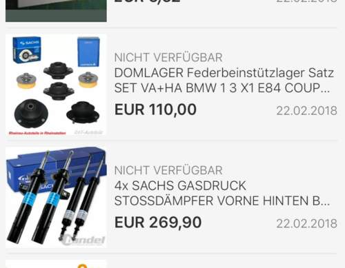

nur mal so ein bsp,
ich habe für unseren 123d E81
4 neue sachs dämpfer geholt, genau das m-technik modell,was auch original verbaut war nur ohne bmw logo drauf, dann noch ein satz eibach pro-kit federn (gebraucht,aber diesmal wirklich nur kurz verbaut,keine gebrauchspuren etc.)
dann neue domlager VA, HA oben unten neu von meyle.
alles in allem um die 500€ ohne einbau.
grund, federbruch VA M-technik feder.
so, wie günstig will man es noch,ohne qualitätsverlust!?!?

sry, muss mich revidieren,
die lager waren alle von sachs! wollte erst meyle nehmen, hab aber schlechte erfahrungen damals mit diesen hd-querlenkern im e46 cabrio gemacht, die waren so steif, jede spurrille war meine.
warum magst du das zeug nicht?
hier mal die genauen preise der fw-teile über ebay händler....
