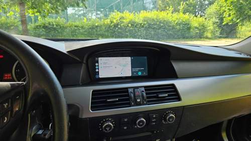

BMW 5er E61
ich fahre einen BMW 520d EZ:6/2006 mit dem Navi Business. Ich liebäugele mit einem Kauf eines neuen Display wo ich mein iPhone 13 spiegeln kann und somit auch Mit meiner TomTom App navigieren, telefonieren, Musik usw abspielen kann zudem sollen die Displays ja viel besser in der Auflösung und man kann zwischen alter und neuer Software umschalten. Könntet ihr mir ein Display empfehlen ? Was benötige ich?
Über Infos und Empfehlungen würde ich mich freuen.
Gruß Bernhold ;)

Mit dem Business hast du vermutlich das kleine Display, oder? Es gibt alternative Lösungen bei denen man sein originales Display behält: https://www.mr12volt.com/collections/bmw
Vorteil:
- Das originale Display ist transreflexiv, d.h. je stärker die Sonne draufscheint, desto besser ist es ablesbar (ist bei den Nachrüstlösungen genau andersrum)
- Audio wird über MOST eingespeist, d.h. man hat keine Qualitätsverluste durch den AUX-Port
- Alles ist über iDrive regelbar
Vorteil/Nachteil: Das Gerät läuft mit Android Auto oder Apple Carplay. Es hat kein eigenes Android-System, d.h. man muss sein iPhone oder generell Smartphone dabei haben. Für mich ist das allerdings eher ein Vorteil da es die sauberste Lösung für Android Auto / Apple Carplay ist und ich sowieso nur das nutze. Mit Android-Headunits hatte ich bislang nur Probleme Android Auto ordentlich einzubinden.
Nachteil ist halt, dass die Displaygröße und Auflösung bleibt wie sie ist und du hast keinen Touchscreen (an den man beim Fahren aber eigentlich eh nicht rankommt da zu weit weg).
Achso, da du von "iPhone spiegeln" sprichst: Das iPhone wird bei Carplay nicht gespiegelt sondern es wird eine eigene, aufs Fahren optimierte Oberfläche angezeigt. Diese ist für die Bedienung unterwegs gut geeignet, aber es können nicht alle Apps genutzt werden.

Also ich habe ein Android Radio von XTRONS verbaut. Ja, es hat ein Touchdisplay, man kann aber alles via iDrive steuern, sowohl das Originale System als auch das Android System, CarPlay usw.
Eben wie man möchte, entweder Touch oder iDrive es geht aber beides. Ich persönlich steuere es nur über iDrive.
Thema Sonneneinstrahlung hatte ich noch nie Probleme mit, das Display ist im Einbauort so versenkt, da kommt eigentlich kaum die Sonne hin. Und selbst wenn ist das Display hell genug um alles abzulesen, mir persönlich sogar zu hell, habe es deswegen etwas runtergeregelt. Wenn das Standlicht und/oder Abblendlicht an geht dimmt das Display automatisch auf eine gewünschte Helligkeit, ist bei Nachtfahrten sehr angenehm.
Also ich persönlich bin sehr überzeugt von meinem XTRONS Radio, die Verbindung zum Carplay blieb bis jetzt immer stabil, das Original System funktioniert auch einwandfrei und der Sound ist nicht schlechter als das Original Radio, würde sogar sagen besser aber kann auch placebo gewesen sein.
Man kann optional auch zusätzlich eine DAB+ Antenne anschließen, eine USB Buchse zum laden/verbinden, eine GPS Antenne (mMn unnötig da man entweder übers Handy bzw. Carplay oder durch das original System navigieren kann), eine LTE Antenne + SIM Karte aber mMn auch unnötig.

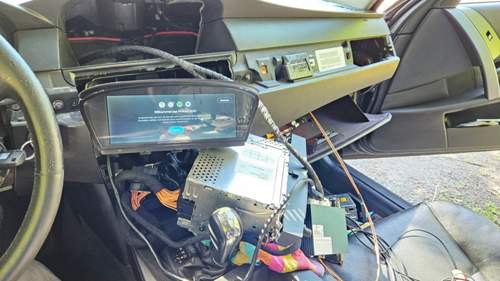

Der einzige Nachteil ist meiner Meinung nach der Einbau. Der Quadlock-Stecker bzw. Adapter ist relativ groß und wegen dem riesigen Navi Rechner kaum unterzubringen. Ich musste den Plastik Rahmen wo der Navi Rechner drin sitzt an der Seite etwas einschneiden damit ich den Stecker quasi hinter den Rahmen platzieren konnte (sieht man ja eh nicht). Hat mich ein paar Nerven und Zeit gekostet bis alles fest saß aber das war es mir voll Wert.
Ist beim Mr12Volt genauso, den Stecker da unterzubringen ist eine Katastrophe. Ich hab mehrere Anläufe gebraucht und die MOST-Lichtleiter sahen irgendwann nicht mehr so schön aus, funktionierten aber zu Glück noch.
