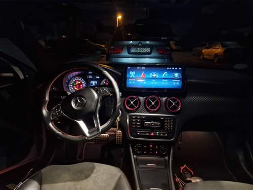

War bei mir genauso Update gemacht und schon war die Sperre drin. Hab mich für Android Display entschieden , selber eingebaut und bisher nicht bereut ......Möglichkeiten ohne Ende...hab auch ne Simkarte drin.

Da kann man auch anrufen und die helfen einem, ich hab es selber eingebaut und hab den ganzen Tag gebraucht ....es ist nicht ohne!
Hatte mir auch überlegt von Ali , aber viel billiger wäre meins nicht geworden!! Daher gib lieber bissel mehr aus !!!

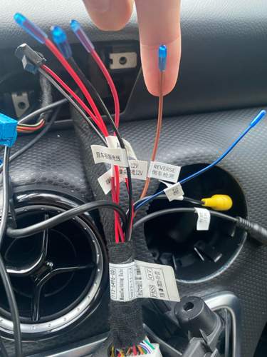

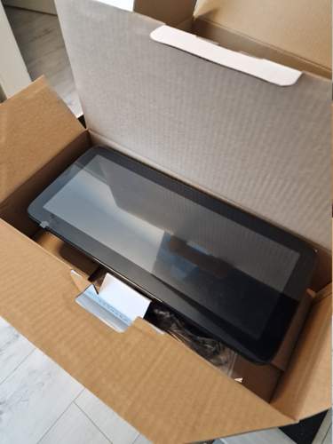

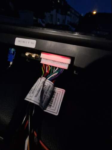

So jungs ich brauche Hilfe,
heute radio gekommen, natürlich direkt verbaut. Und zack es geht nicht an. Der stecker leuchtet rot, also saft ist da aber es bleibt einfach schwarz u macht kein mucks. Sound ist da usw... hab dann zurück gebaut und das oem geht einwandfrei. ich hab das ntg 4.5 hab auch die stecker verbunden, mehr ist ja cuh nicht ausser wifi u gps. hab ja keine kamera usw,,,
was kann es sein? defekt?
Welches hast du denn gekauft und von wo?
muss zugeben hab eins von aliexpress gekauft. Am Display selbst sind nur 2 stecker power und der blaue anschluss. da müsste es ja wenigstens angehen, auch ohne ntg daran.

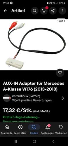

Also nun hab ich Bild aber kein Ton. Zumindest vom Android Beispiel:
Es läuft youtube sehe das Video , höre aber Radio und nicht den Ton vom Video?
