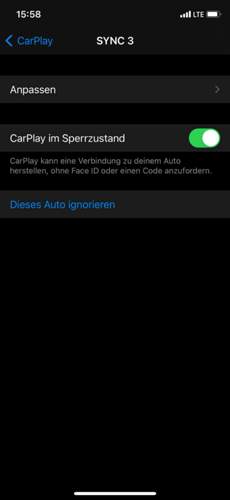

heute ist mir aufgefallen das bei meiner Apple CarPlay Verbindung die Telefon App ohne Funktion ist. Ich drücke im CarPlay auf den grünen Hörer und es kommt nur ein grauer Hintergrund.
Selbst auf dem Handy funktioniert es nicht mehr so lange das Telefon über das Kabel an das Sync 3 angeschlossen ist!
Softwareversionen: iOS 14.3 aktuell
Sync 3: 3.4 - Build 20196
Hat jemand ein ähnliches Problem? Telefonieren kann ich wenn ich über Siri die Sprachsuche aktiviere...

Moin,
hast du schon folgendes probiert:
-Zündung an
-iPhone NICHT anschließen
-Im Sync Apple Carplay deaktivieren
-Zündung aus, aussteigen und abschließen
-Auf dem iPhone in den Einstellungen das Sync im Carplay löschen
-iPhone ausschalten, zwei Min. warten, dann wieder an
-Aufschließen, einsteigen und Zündung an
-iPhone verbinden und Carplay wieder neu einrichten.

Habe ich bereits alles gemacht! Telefon neu gestartet, entkoppelt, wieder gekoppelt, ein paar Tage abgewartet...
Hilft alles nichts! Die Telefon App will in CarPlay nicht mehr!
einen Rest des Sync übers Menü hast du auch schon gemacht?

Nee das habe ich jetzt noch nicht gemacht. Dachte es gäbe vielleicht ne andere Lösung weil ich nicht alles wieder neu einstellen möchte...
Aber dann versuche ich das morgen mal!

Ah ok, dann kann ich mir den reset ja sparen.... ich könnte mir vorstellen das es an iOS 14.3 liegt, da ich das Sync ewig nicht upgedated habe...
Über Android heute morgen auch keine Telefonfunktion möglich.
