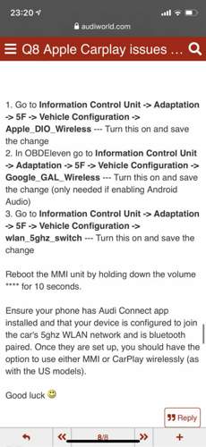

Dirk Himmelmann hat das in seinem Auto ausprobiert und es hätte nicht funktioniert. Hat wohl damit zu tun, dass Audi das Feature für Deutschland noch nicht freigegeben hat, was wohl etwas mit 5GHz WLAN zu tun hat. Steht in den Kommentaren zum Video.
Ich habe irgendwo beim A6 gelesen, dass man das codieren kann. Und es scheint auch zu funktionieren dort. Da es das gleiche MMI ist, sollte es hier auch funktionieren.
@Triple-M77 schrieb am 10. Mai 2019 um 17:39:45 Uhr:
Ich habe mir das Video gerade von Dirk Himmelmann angeschaut und ab der 55. min. kann man im Spiegelbild sehen das er das iPhone per Kabel angeschlossen hat.
Ja, das stimmt – aber in der gesprochenen Erklärung sprach er davon dass das auch Kabel los geben sollte, was letztlich mein Interesse geweckt hat...
@MicAudi72 schrieb am 10. Mai 2019 um 18:14:14 Uhr:
Stimmt. Ich hatte ihn über den Kommentar gefragt, ob er es ausprobieren kann. Daraufhin hat er mir geantwortet…
man müsste einmal testen, ob es sich auch im e-tron codieren lässt.
beim neuen a6 ist es ja bereits möglich.
scheint über vcds zu gehen.
