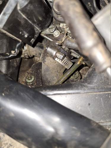

mein Roller braucht eine Tankfüllung (7l) für 130km. Ich finde das ziemlich viel. Meine Mutter hat auch einen Roller und der braucht nur 2 Liter, ist allerdings ein 4 Takter und ich habe einen 2 Takter. Zudem braucht mein Roller auch auf 500km einen ganzen Liter 2 Takt Öl.
Ich weiß einfach nicht weiter, der Roller verliert kein Benzin und hat keine Undichtigkeiten in der Benzinleitung. Weil 6,5 Liter auf 100km ist mir eindeutig zu viel, ein Kleinwagen braucht ja so viel.

sind es jetzt 7 Liter auf 130km oder 6,5l/100km?
Bei ersterem wären es 5.38l/100km, was für einen gedrosselten Zweitakter je nach Fahrweise eher als normal angesehen werden kann.
Bei besagtem Ölverbrauch von 1l/500km entspricht das einem Gemisch von 1:27 bzw 1:32.5
Das wäre in der Tat etwas viel Öl.
In welchem Wartungszustand ist der Roller?
Wie sieht die Zündkerze aus?

Wie raymundt schon fragt, wie sieht die ZK aus?

Neben dem Zündkerzenbild hast auch mal den Luftfilter kontrolliert? Wenn der zu ist, könntest du auch mal 1 Liter mehr verbrauchen und es würde deine 39 km/h erklären!
Das passt schon, ich wusste nur nicht wie das Öl heißt. Ich mache morgen ein Bild von der Zündkerze, der Luftfilter ist sauber und nicht zu. Melde mich morgen nochmal
Also gut habe jetzt Bilder von der Zündkerze gemacht und auch vom Luftfilter. Sieht alles normal aus?
Ja an der ZK sieht man deitlich das viel zu viel Sprit/Öl zugeführt wird,
oder zu wenig Luft.
Vergasereinstellung sollte grob falsch sein.
Eventuell macht der Choke nicht zu.
Wundert das er angeblich top läuft.

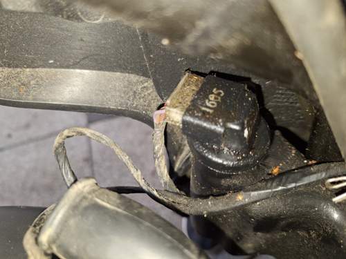

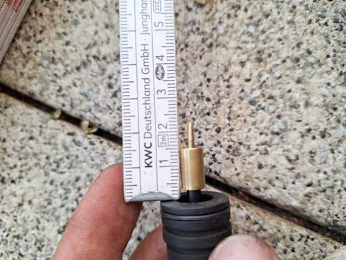

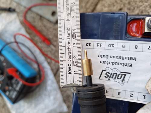

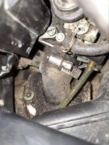

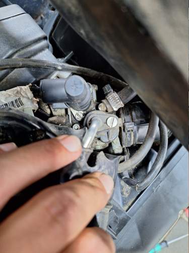

Mh okay. Was kann ich dann machen? Gibt es eine Anleitung wie man den Vergaser einstellt? Ich habe kein Choke am Roller. Er läuft wirklich gut. Habe echt leider kein Plan was ich machen kann.
Wiso kein Choke?
Ist das bei Bj. 17 schon ein E4 Modell?
Auch die haben einen E Choke.
