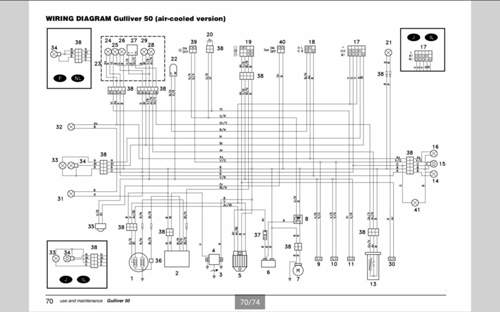

Hallo Rene,
hab' mal den Schaltplan samt Legende für das gebläsegekühlte Modell im Anhang beigefügt. Damit kannst du für den TE die möglichen Störquellen präzise benennen bzw. markieren. ;)
Gruß Wolfi
Nachtrag @andi1964
Ohne Grundkenntnisse in der Elektrik wirst du den Fehler wohl kaum finden. :(
Schaltplan
Legende

Schlüssel im Zündschloss keine Beleuchtung im Armaturenbrett. mit Kickstarter springt er an. Sicherungen alle in Ordnung trotzdem gewechselt.
habe die Befürchtung das irgend ein Relais oder die Lichtmaschine defekt ist.
bei Schaltplänen stehe ich vor böhmischen Dörfern

Zur Bestätigung eines Batterieschadens kann man der Roller-Elektrik ganz einfach mit
einer 12V Autobatterie und Starthilfekabeln Strom spenden ;)
Funktioniert damit die Beleuchtung und der Starter, liegt es eindeutig an der
Rollerbatterie ! (Oder an oxidierten Batterie-Anschlüssen)
Prüfung und Wartung der Batterie wird bei Bedarf erklärt.
Gibt die Roller-Elektrik beim Überbrücken durch die Spender-Batterie auch noch kein
Lebenszeichen von sich, könnte die Sicherung in der Nähe der Batterie defekt oder
deren Kontakte oxidiert sein. Lt. Schaltplan gibt es nur die eine (Nr. 37 Fuse)
Du schreibst von "Sicherungen alle" :rolleyes:
Lasse bitte die Finger erstmal von der LIMA !
Wenn der Motor mit Kickstarter anspringt, bekommt die Zündung ja Strom ;)
