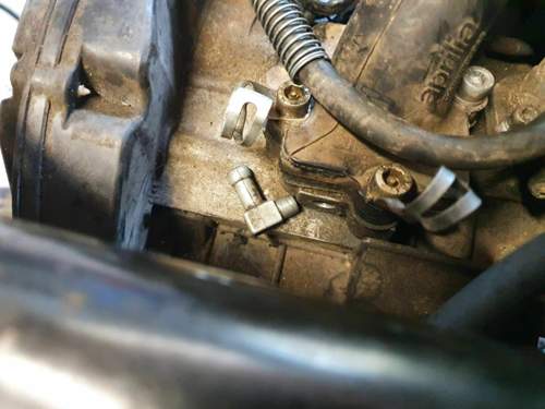

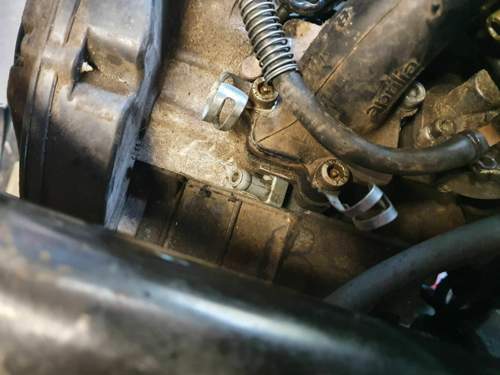

Jetzt ist mir gerade aufgefallen, dass der Unterdruckanschluss für die Benzinpunpe lose ist! Wie bekomme ich den fest? ??Gruß
20200403
20200403
So, ich habe den Anschluss mit Gehäusedichtung eingeklebt. Sprit läuft wieder. Der Auspuff ist in einem Stück!
