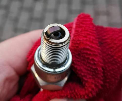

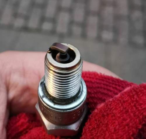

Ich hab leider ein Problem bei meinem Roller und komme Einfach nicht mehr weiter...
Erstmal zum Roller es ist eine Aprilia SR 50 R Vergaser Modell mit gerade mal 1400KM Lauf leistung.
Ich habe Ihn vor kurzem erworben er stand halt ziemlich lange davor . Ich hab den Roller angeschmissen und wollte losfahren. Ich habe sofort gemerkt dass er beschissen läuft. Konnte nur Teillast fahren und da stotterte er schon ab und zu und bei Volllast säufte er ab. Er hatte eine 25kmH Drossel. Ich habe den Variomatik Ring entfernt und die Gasschieber Drossel, ob er davor gut lief kann ich nicht sagen da ich ihn schon vor erst Betrieb entdrosselt habe. Da er halt lange stand dachte ich mir mal alles zu reinigen. Vergaser rausgenommen alle düsen rausgenommen mit Bremsen reiniger durchgespült gepustet alles penibel sauber gemacht und auch ne neue Kerze eingebaut. Membrane auch Kontrolliert alles in Ordnung. Alles dran gebaut immernoch gleiches Problem. Danach hab ich mal die Sprit Zufuhr geprüft. Habe den Unterdruck Schlauch und den Benzinachlauch abgemacht und am Unterdruck Schlauch gesogen Sprit läuft. Dann habe ich den Unterdruckschlauch an den Vergaser dran gemacht und den Benzinschlauch draussen gelassen um zu Prüfen ob er dann auch sprit schießt. Hab den Roller angemacht und ja es funktioniert auch.
Der Roller ist unverbastelt alles Original bis auf die Drosseln halt die ich jedoch entfernt habe. Das er zu fettig läuft kann ich mir nicht vorstellen wie gesagt unverbastelt HD ist 53 oder 52 weiss nicht mehr genau halt Originaldüse.
Warum läuft er nicht sauber? Warum säuft er bei Volllast ab? Mein Wissen hört da einfach auf leider. Ich brauche eure Hilfe :(
