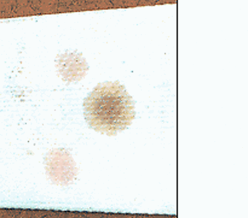

P.S. vielleicht sollte der TE erst mal den Löschblattest machen. auf dem Bild von oben nach unten-
oben-neues Getriebeöl
mitte-sofortiger Öl-und filterwechsel
unten-öl-und Filter bestellen und bei nächster Gelegenheit erneuern
Loeschblatt
