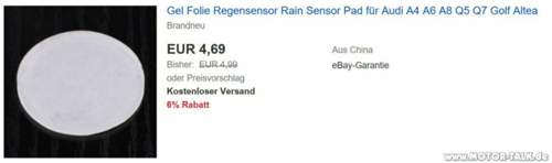

Ist es wirklich der Sensor im Spiegel? Ich meine mal gelesen zu haben, dass im Kombiinstrument auch ein Sensor verbaut ist. Der Beschreibung nach kann der Sensor im Spiegel ja eigentlich nicht defekt sein, da das Licht ordnungsgemäß schaltet
Der Sensor im Tacho dimmt nur das KI, mehr Funktionen hat er nicht.
Da der TE aber schriebt das der Regensensor auch spinnt gehe ich von dem Sensor im Spiegelfuß aus.
Der Sensor kombiniert Regen und Licht, auch der Regensensor spinnt inzwischen öfter
