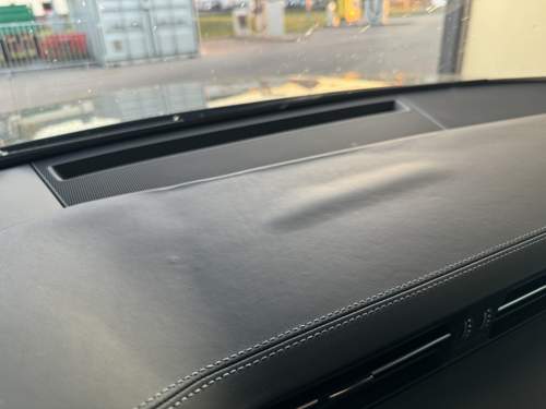

Hallo Leute,
Habe bei meinem A7 das große Lederpaket mit beledertem Armaturenbrett.
Letztes Jahr im September - von einem Tag auf den nächsten - haben sich einige Falten/Blasen gebildet. siehe Bild 1. Das blieb dann bis letzte Woche unverändert (ich hab auch nichts unternommen).

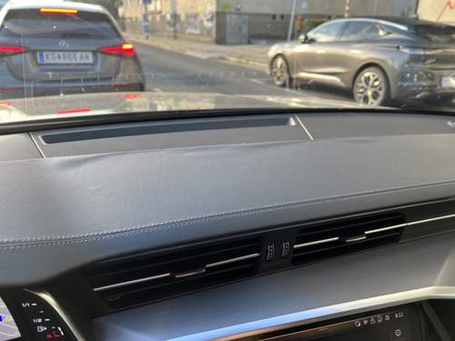

Letzte Woche stand der Wagen 2 Tage lang in der Sonne und nun sieht die Sache ganz anders (und leider schlimmer aus). siehe Bild 2.
Weiß jemand, wie dieses Leder fixiert/montiert ist?
Ist das geklebt oder nur drüber gespannt und an den Rändern fixiert?
Kann man das irgendwie tauschen ohne die gesamte Schalttafel zu demontieren?
Ich fürchte, die Sache wird bei jeder neuerlichen Sonneneinstrahlung schlimmer werden. Nun suche ich einen Weg, das selbst zu reparieren.
Den Freundlichen hatte ich nur letztes Jahr kontaktiert, weil ich auf eine Kulanz gehofft habe (Garantie im März 2023 abgelaufen). Natürlich nix seitens Audi. Jetzt frag ich erst gar nicht. ;)
Danke schon mal für eure Hilfe!
LG
17 Antworten
Das Problem, der kleber und vielleicht eine schaumstoffschicht haben sich gelöst und aufgelöst. Kleben kann man aber die falten wird man nie los und ist auch nur eine notdürftige reperatur.
Ich würde das Professionel neu beledern lassen oder Schrottplätze abklappern in der Hoffnung einen zu finden wo das noch gut erhalen ist.
Gehe mal zum Autosattler. Der sollte das Problem dauerhaft losen können.

So hatte ich meinen A7 Anfang des Jahres auch gekauft genau dasselbe mit dem Armaturenbrett. Aber das Autohaus hat mir denn ein neues eingebaut der Preis lag bei ca. 5500€ aber geht halt gar nicht das nach etwa 4 Jahren sich der Kleber löst.

Ich hab gestern Abend mal ein bissl herumgesucht, man findet auch immer nur ganze Armaturenbretter zu kaufen. Scheint es wirklich nur "im ganzen" zu geben. Der Aus- und Einbau ist fix nicht einfach.

Ich würde da mit einer Kanüle Kleber einbringen und über diesen Stich die Luft rausdrücken.
