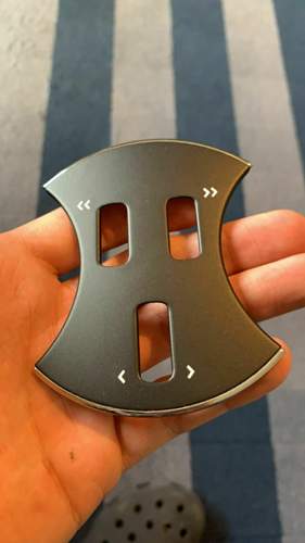

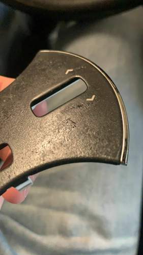

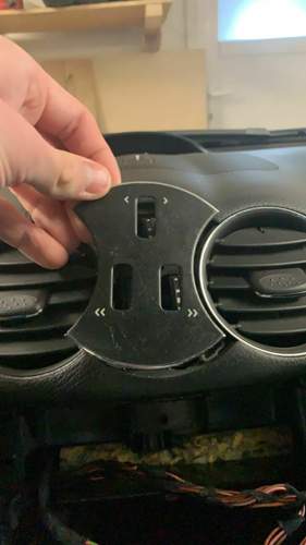

Hi, habe bei mir das Teil in der Mitte auch gemacht, einfach mit einem Plastik Hebel oder ganz vorsichtig mit einem Schraubenzieher herausclicken und dann reichlich mit Badreiniger einsprühen. Nach kurzer einwirkzeit dann mit einem Wattestäbchen abschaben. Die letzen Reste vorsichtig mit bremsenreiniger(oder anderem Reinigungsalkohol) auf Zewa abwischen. Aber wirklich immer nur wenig, schnell und ganz vorsichtig, da du sonst die Schwarze Farbe mit runter holst. Es gibt auch YouTube Videos zu dem Thema...
Ich hab mal vorher/ nachher Bilder von mir angehangen.
Lg
Noah
