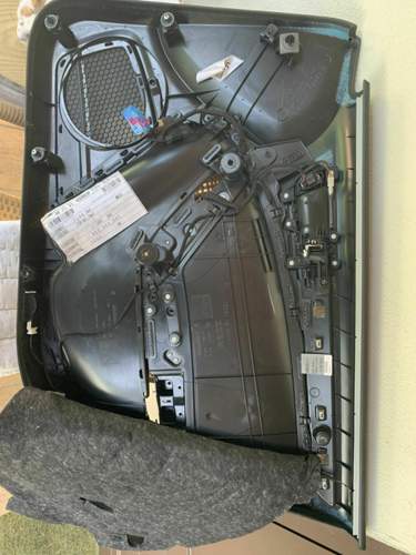

ich wollte dieses Thema nochmal aufgreifen und nach einer Anleitung fragen, wie man die Armauflage ausbauen und wechseln kann? Hab jetzt nur die Anleitung für den A3 8P gefunden.
Das Buch "So wirds gemacht" hab ich nicht, aber vielleicht hat jemand (eine bebilderte) Anleitung?
Oder ist das die gleiche Anleitung wie beim Austausch des Türschlosses und wenn die Türverkleidung weg ist, erkennt man, welche Schrauben zu Lösen sind, sodass die Armauflage gewechselt werden kann? Gerissen ist mir natürlich die Fahrerseite
Danke Euch!
Wenn man die Türverkleidung ab hat und sich die neue Armauflage anschaut, ist das selbst erklärend.

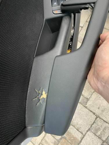

vielleicht kann mir jemand auch die Teilenummer für die Armauflage auf der Fahrerseite verraten?
Sollte sie doch in absehbarer Zeit mal tauschen - siehe angehängtes Bild, danke!
Grüße,
Willi
Am Besten anhand der FIN beim :-) ordern um das richtige zu bekommen.
hier mal runterscrollen bis die Türverkleidungen kommen, da sind auch die armauflagen mit drin.
z.b. Auflage mit der Teilenummer 8K1867173A 24A soul (schwarz) ca. 140,-
