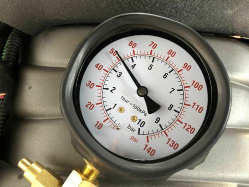

Also neuer Zahnriemensatz ist drinn, steuerzeiten nun gleichmäßig 6 grad, vorher 28 6 6 2.
Zieht besser, läuft trotzdem kacke ... was nu?
Falschluft muss ich noch am Ventil tankentlüftung prüfen aber da ist nichts. Kalt läuft er richtig schlecht.
Benzindruckmessung steht noch aus.
Ursache gefunden... siehe Bilder...
Die rechte Benzinpumpe bringt nicht genug Druck. - Kacke
Danke für die Hilfestellung!

Danke für die Info. Da ich keine Ahnung vom Kraftstoffsystem des 3.0i habe, welchen Aufwand hast Du jetzt, um die Pumpe wieder zum laufen zu bringen?
Btw, schickes Manometer. Mit Entlüftung. Selbst gemacht oder gibts das schon so fertig?
Wenn selbst gemacht, wie hast Du den Schlauchanschluss vom Adapter an der ASN-Kraftstoffleitung dichtbekommen? Gerundete Auflageflächen sind ja zum abdichten nicht so toll..
Moin ist ein Satz von Ebay, kostet 35€ und hat viele Adapter dabei, den für Audi natürlich nicht ...
Hab dann den Schlauch vom anschslusstück entfernt und da ein T-Stück eingesetzt, anschließend wieder mit neuen Presschellen verpresst.
Da dieser ASN ja nicht in nem A4 sitzt sondern in nem A8 möchte ich hier nicht unnötig weit drauf eingehen, das ist eher was fürs A8 Forum, muss mal sehen was da los ist, die primäre pumpe baut halt zu wenig auf, die Zusatzpumpe ergänzt dann sobald das MSG sagt los. Muss mal sehen nachher was da los ist.
Hier sind halt die ASN Spezialisten :-)
Danke. Also doch etwas Eigenbau dabei.
Ich glaube, hier ist keiner sauer, wenn der ASN (der hier im Forum auch noch aktiv im B6 und B6-Caby rumfährt) thematisiert wird. So OT ist das dann sicher nicht. :D
Ist die Pumpe elektrisch oder wird den Motor mit angetrieben? Als mechanische Pumpe wäre es tatsächlich ziemlich blöd...
