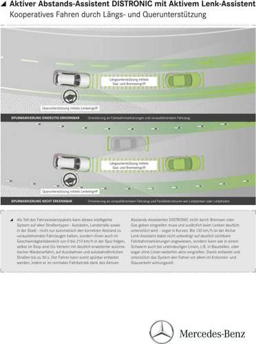

Im Anhang ein Bild zur Aktiven DISTRONIC mit Aktivem Lenk Assistenten. Das ganze stammt von der aktuellen A Klasse, wird vom Umfang beim GLE aber sicherlich nicht minderwertiger sein!
Ansonsten nochmal ein Info zum Aktiven Stau Assistenten - Mehr gibt es momentan nicht. Müssen wir wohl auf die ersten Tests bzw. Probefahrten warten...
