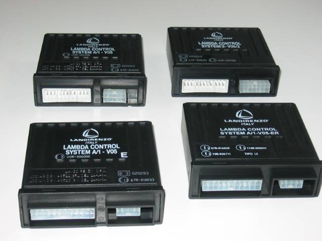

Hey Leute! Schwiegermutters Astra f aus 97 und ner 1.6 71Ps Maschine hat momentan das leiden das er nach kaltstart früh bissel bockig durch die Straßen springt so ca. 600m und dann schaltet er auf Gas um und läuft wunderbar! Stelle ich das Auto dann ab und dies auch mehrmals am tag gibts keine Probleme! Schalte ich die Gasanlage weg und fahre auf sprit läuft die Karre wunderbar am nächsten Morgen! Achso wo es draußen kühler war hatten wir diese Probleme nicht sondern erst jetzt wo es so warm bis heiß draußen ist! Jemand einen Tip wo der Hebel angesetzt werden kann?

So habe mal die Papiere rausgesucht und es ist eine Landi Renzo LCS-2 verbaut!
OK, da weiß ich nicht, ob da dasselbe OEM-Steuergerät drinsteckt wie im LCS/A - letzteres ist ein AEB175 "Leonardo", und das wäre kompatibel zu meinem Zavoli RE.G.AL.
Eine Vermutung wäre: Das Motorsteuergerät (für den Benzinbetrieb) verstellt sich währendd des Gasbetriebs, z. B. durch falsches Emulationssignal, und stellt ein falsches Gemisch bereit. Kann man beim Astra F das Motorsteuergerät rücksetzen? Wenn ja, probier folgendes aus: Fahr auf Gas, stell das Fahrzeug ab, setze das Steuergerät zurück und guck, wie sich der Kaltstart am nächsten Morgen anfühlt. Wenn dann alles normal läuft, hat sich die Vermutung bestätigt.

Das LCS/2 hat einen anderen Anschluß als das LCS/A, das Gehäuse des Gassteuergeräts deutet aber ebenfalls auf AEB hin.
Habe noch diese Abbildung gefunden, die evtl. dabei hilft, den richtigen Programmieradapter zu finden.

Verbaut ist das hintere recht von den Steuerteil bildern! Lambda-Control System/2-V05/2!
Klemme mal für 5 min. die Batterie ab und prüfe ob der Fehler dann immernoch existiert, falls nicht stimmen die Adaptionswerte nicht, dann sollte ein Speicheremulator verbaut werden, womit vor jedem Motorstart die Adaptionswerte resettet werden.

So hier ne kurze info nachdem abklemmen der Batterie! Auto lief heut früh wie auch zur kalten bzw. kühlen Jahreszeit top! Werd erstmal die Einstellungen überprüfen lassen und dann weiter sehen!
